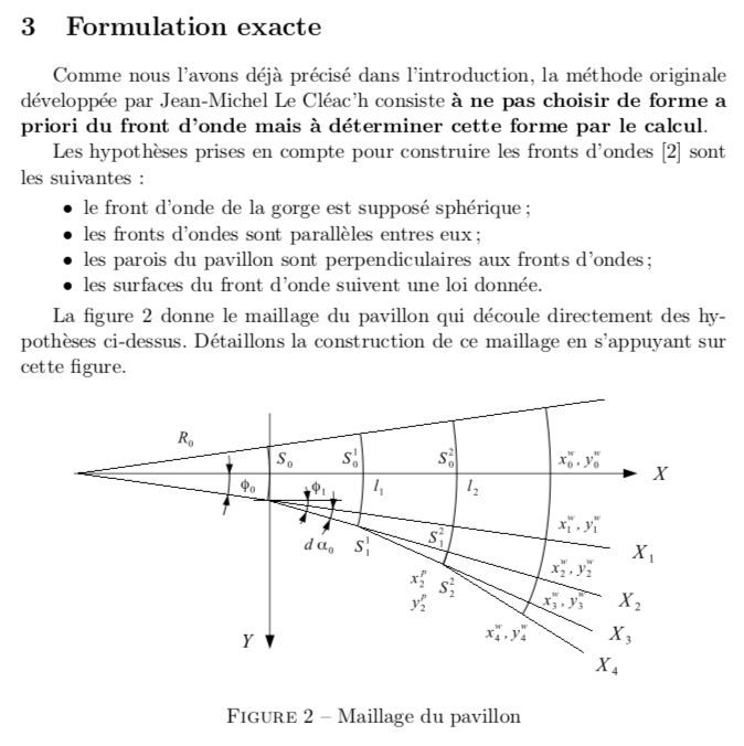

Non, c'est bien jipihorn qui s'est ridiculisé face à JMLC. Jipihorn est très loin d'avoir le niveau en math qu'avait JMLC. Je ne connais pas exactement son niveau technique, mais de ce que je peux juger de ses vidéos, c'est plutôt du niveau technicien. Il a des connaissances en électronique, mais montre des lacunes en électroacoustique.
Concernant sa critique des pavillons, il a mêlé Gedlee pour lui venir en soutien.
Ce n'est bien sûr pas parce qu'on dessine des fronts d'ondes que ceux-ci vont suivre le dessin, cependant, ça dépend quand même de la manière dont on les dessine. En réalité, jipihorn n'a jamais compris comment sont calculés les pavillons JMLC.
JMLC n'a pas dessiné les fronts d'onde n'importe comment. J'avais fait une note qui décrit ses hypothèses et développé un logiciel de calcul.
Cette méthode de calcul a été intégrée dans le logiciel Hornresp par David McBean. Bjorn Kolbrek et Thomas Dunker dans leur livre "Horn Loudspeaker systems" décrivent la méthode de calcul de JMLC et cet ouvrage lui a été dédié. Kolbrek dans son livre ne cite pas jipihorn ...
En réalité, il y a beaucoup de jalousie chez jipihorn, qui, vu le nom qu'il s'affuble, aurait bien aimé laisser une trace dans le monde des pavillons. Dans le seul article qu'il a écrit sur les pavillons "Le dressage des escargots", qui ne présente pas grand intérêt, jipi écrit à la fin : "Peut-être que le pavillon décrit ici fera parler de lui si les résultats sont à la hauteur (Il y a intérêt !)."
J'avais commenté sa vidéo concernant le calcul d'un BR. C'est ici : https://forums.melaudia.net/showthread.p...4#pid70044 Pas mal de lacunes et de confusions.

(22/04/2024-17:53:52)jefourcade a écrit : JMLC n'a pas dessiné les fronts d'onde n'importe comment. J'avais fait une note qui décrit ses hypothèses et développé un logiciel de calcul.
Extrait :
