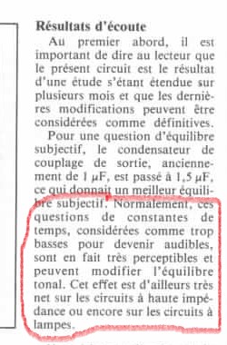

Pour revenir sur les condos de liaison,
J’ai écouté des 0,47 micro par rapport
Aux 1 micro.
Je n’ai pas entendu de différence dans le grave.
Alors pourquoi des 1 micro?
C’est dans la tête que cela se passe?

Citation :Pour revenir sur les condos de liaison,
Aux 1 micro.
Avec 1µF et 47K sur la RIAA, on a une Fc à -3dB à 3,4Hz et la phase commence à bouger dès 40Hz.
Avec 0,47µF et 47K, la Fc est à 7Hz, et la phase bouge dès 70Hz.
Cela s'entend parfaitement ; il n'y a pas que moi qui le prétend, ton voisin J.H également. A moins que lui et moi soyons victimes d'hallucinations ?
Audiophile n°17 :

Bonjour Jean-François,
bien vu pour les SSM2212!
Avec un peu d’entraînement ce genre de composant CMS est gérable à la main. Ce sont de gros composants avec de grosses pattes, les petits sont à peine visible même avec des grosses lunettes!
L'impédance d'entrée est bien d'une trentaine d'Ω, elle dépend du courant collecteur. Le gain en tension aussi dépend du courant collecteur.
Sur le papier 1µF et 47KΩ donnent de la marge dans le bas, avec moins ça marche aussi.
Après c'est comme d'habitude en audio, la valeur ne suffit pas toujours pour savoir il faut écouter. Tout peut arriver!
