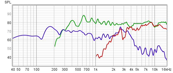

(10/06/2022-17:57:36)JM Plantefeve a écrit : Bonsoir Christophe,
(10/06/2022-16:56:36)xtof a écrit : Si je t'ai bien compris, je vais refaire une mesure REW + carte son + micro avec les 3 voies ensembles. En même temps ? Non, tour à tour, donc toujours trois mesures mais avec le niveau électrique inchangé.
Bien à toi, Jean-Marc.
Merci Jean-Marc.

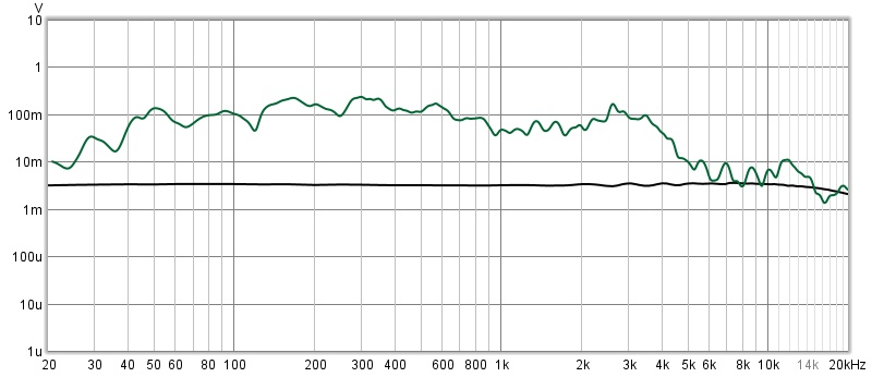

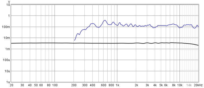

Donc pour faire mes mesures, je me mets avec les mesures en tension :
Grave :
Medium :
Tweeter :
Les données REW :
https://drive.google.com/file/d/15Sdy3DB...sp=sharing
Bonne journée.
Christophe.

Bonsoir Christophe,
(13/06/2022-16:32:20)xtof a écrit : Pour ma part, je cherche à ne pas me disperser c'est la raison pour laquelle j'essaye de poser des questions précises.
Nous avançons ! Un trio de mesures qui paraît viable (fenêtrage élementaire commun aux trois mesures).

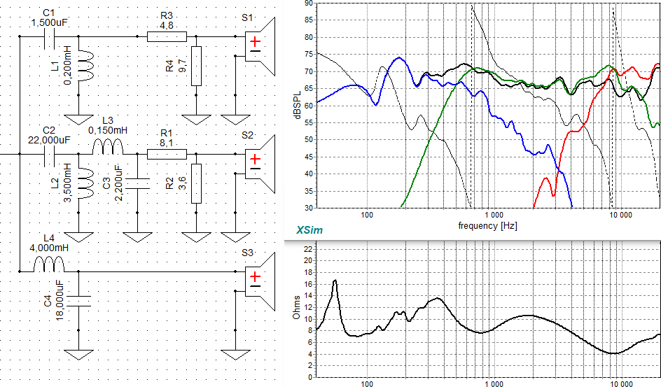

J'ai commencé un projet Xsim pour tes VOT, en commençant par implémenter les .zma et .frd de tes mesures et le filtre électrique actuel.
- le fichier 420.zma du message #11 affiche impédance et phase nulle à toutes les fréquences, peux-tu refaire la manipulation ?
- quelles sont les valeurs des résistances d'atténuation aux voies hautes ?

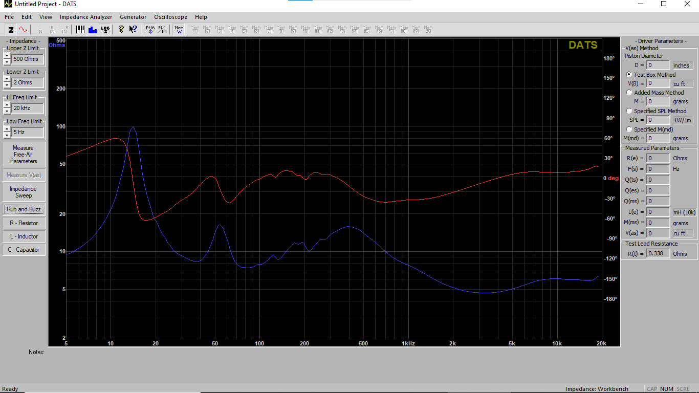

Voici de nouvelles mesures pour l'ALTEC 420 8b
renommer le txt en zma.
420.txt (Taille : 11,94 Ko / Téléchargements : 264)
Pour l'atténuation du médium -12db soit R1=8,1 ohms et R2=3,6 ohms calculée à 650 Hz pour une impédance de 10,8 ohms.
R1 est en série avec le + du HP et R2 est en // entre le + et le - du HP.
Pour l'atténuation de l'aigu -6db soit R1=4,8 ohms et R2=9,7 ohms calculée à 10 Khz pour une impédance de 9,65 ohms.
Quels vont être les paramètres du filtre c'est-à-dire fréquences de coupure et pentes ?
Encore merci et bonne soirée Jean-Marc

Quels vont être les paramètres du filtre c'est-à-dire fréquences de coupure et pentes ? Bonjour Christophe, voici en image ce que cela donne (à condition que les centres émissifs soient alignés verticalement). Peux-tu vérifier au Dats la courbe d'impédance de l'enceinte avec filtre ?

Peux-tu me donner les fichiers de Xsim ?
J'aimerais bien savoir l'utiliser
Merci

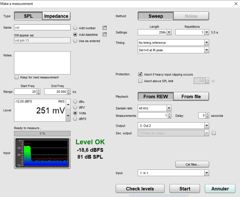

Bonjour xtof,
Je viens de regarder ton fichier REW. Tu n'as pas activé le loopback pour tes mesures et il n'y a donc pas de référence temporelle unique.
https://www.roomeqwizard.com/REWhelp-V5.20-fr.pdf
Voir pages 10, 24, 26, 32 et 36.
Dominique-Tanguy a fait une vidéo explication: http://unepassionaudiophile.fr/fonction-...ck-de-rew/
Sur la carte son tu utilises le canal non utilisé pour la mesure pour reboucler sa sortie et son entrée avec un câble. Le reste est expliqué aux pages mentionnées ci-dessus.
Dans la fenêtre de mesure ne pas oublier de sélectionner "Using lookback as timing reference" dans la liste Timing en haut à droite en version 5.20 et en bas à gauche pour la version 5.19.
