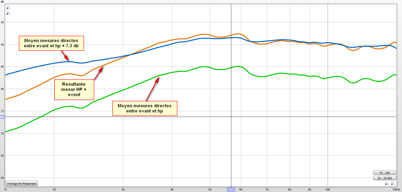

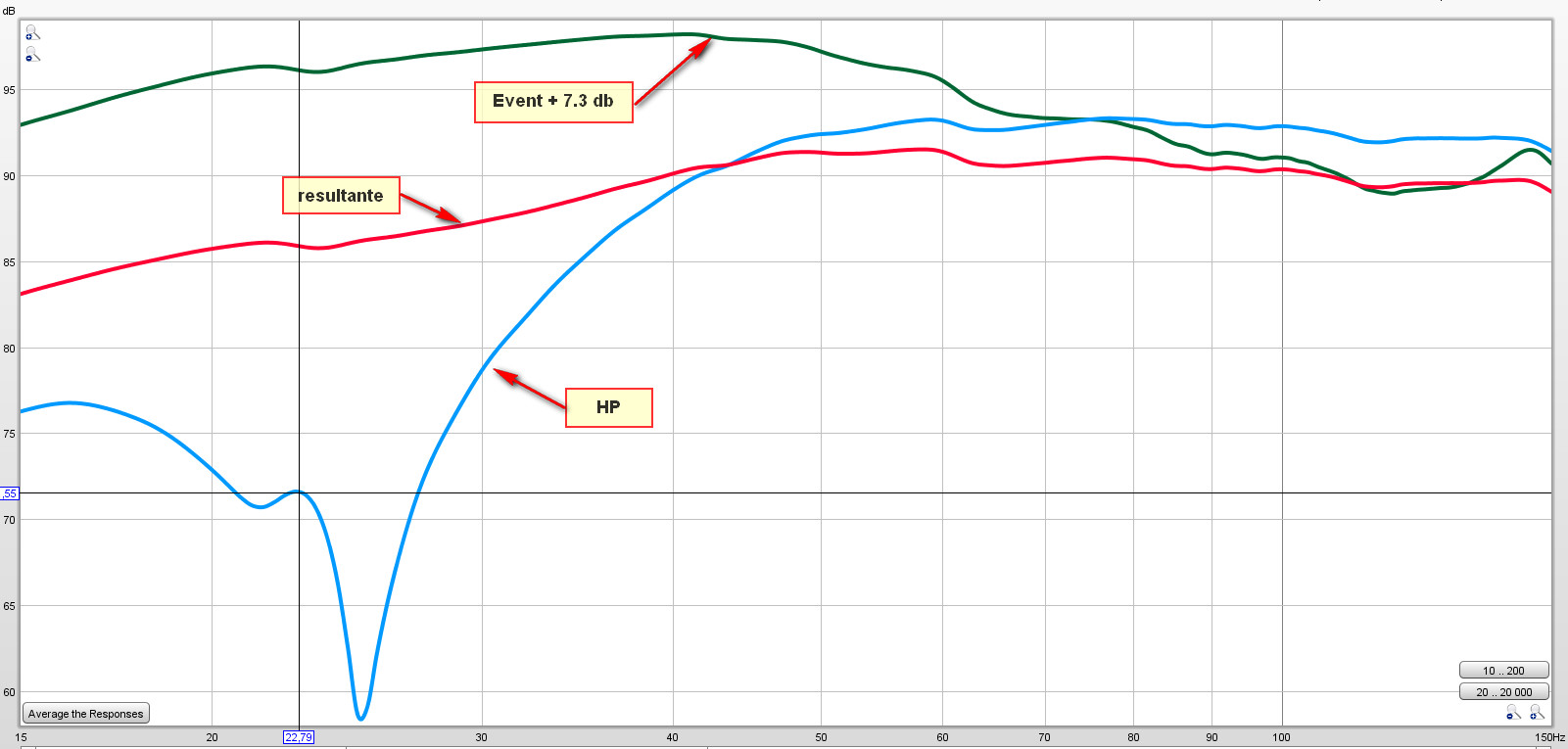

J'ai fait les calculs:
Soit Sd la surface du HP. : 0.130 m2
Soit Sev la surface de l'évent. : 0.0246 m2 (diamètre 17.7 cm)
Correction niveau évent = 20 * LOG( racine( Sev / Sd ) ) donc 20* LOG( racine ( 0.0246/0.13) = -7.229
Donc j'ajoute 7.229 db aux mesures à l’évent.
Le fichier de mesures :
caisson 2 meshode moy 2.zip (Taille : 6,5 Mo / Téléchargements : 232)
- Il y a un gros impacte de l'event sur la courbe finale. Je me demande si cette méthode est fiable ?
Voici un comparatif des résultats des 2 méthodes de mesures. (micro entre hp et event / moyenne hp & event)
Merci pour vos avis

Voici la réponse du caisson 2 telle que vous l'avez mesurée avec le micro à l'intérieur :
On constate l'apparition des modes dus à la taille du caisson vers 120 hz.
Voici l'amplitude et le groupe délai mesurée déduit de cette courbe superposés à la simulation :
La simulation est très proche de la mesure.
Jean
PS : peux-tu vérifier s'il s'agit bien du caisson 2 et non pas le caisson 1 ?

Je pense que tes enceintes sont bien accordées comme le montre les simulations et les mesures qui se superposent très bien.
La mesure d'un BR en champs proche n'est, de mon point de vue, pas très fiable. Si tu peux, remesure le caisson en plaçant le microphone au sol.
Concernant les différences subjectives entre différents caisson de grave, les mesures ne sont généralement pas d'une grande aide ...
Bien cordialement
Jean
