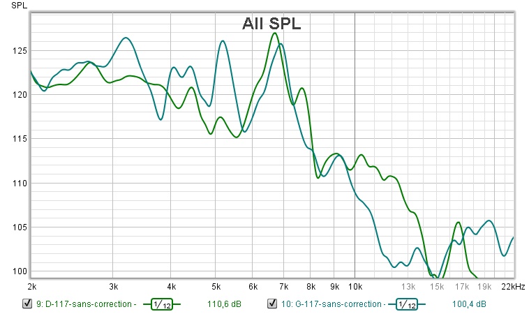

Si on est dans un milieu hostile (loin des enceintes dans une pièce non traitée), il est préférable de faire la moyenne d'un grand nombre de mesures réparties dans la zone d'écoute. Vous aurez de toutes façons une grande dispersion sur chaque mesure. Si vous voulez réduire la dispersion, rapprocher votre zone d'écoute ou traiter votre pièce. Une mesure MMM est une autre solution mais le fenêtrage est impossible. Si vous mesurez avec REW, vous pouvez faire une moyenne vectorielle avec des mesures alignées temporellement. Cela permet d'obtenir la phase en fenêtrant sur 2 à 4 cycle.
(01/07/2021-16:50:47)jimbee a écrit : (01/07/2021-16:10:58)tonipe a écrit : Je ne demande pas ce que dit votre imaginaire sur l'écoute de mes biflex : +/-15 dB c'est uniquement en rêve, et avec un sommeil profond !!!
Ce n'est pas mon cas particulier qui est important, c'est le principe général qui nous concerne tous.
Cordialement, Dominique
Et comment alors rendre ces courbes "droites et horizontales" ? par quel miracle ?
Le problème est qu'on ne peut tirer aucun enseignement généralisable à partir de votre cas
à tous points de vues hors normes, tant par la "méthode" que par le matériel,
trois ans de recherches pour égaliser un unique hp,
ne faites rien, surtout rien,
c'est parfait.
On dirait que le biflex s'égosille une dernière fois un peu avant 7khz après c'est l'extinction de voie.
Ca va être dure de faire quelque chose avec une réponse pareille.
