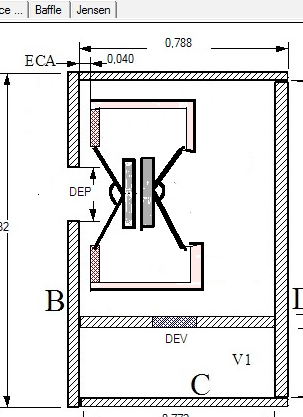

Gab a écrit :Je ne trouve pas de caisson de type Valarcher-Rj-Briggs en Push-pull, mais je tiens à user de cette méthode pour descendre bas avec le moins de disto possible (je parle du push-pull).
Ce serait un truc comme ça? avec ou sans le volume C ?
(bon courage !)

Bonjour à tous et merci pour vos contributions !
@ jimbee: En fait je pensais mettre les deux HP face à face de chaque côté d'une même planche.
La sortie de l'évent sur les caisson RJ n'est pas nécessairement laminaire, on en trouve des circulaires au diamètre du HP. Voir chez Supravox ou sur le site de PVAcoustics.
La planche qui supporte le HP ne peut en revanche plus être fixée sur les parroies latérales, si j'ai bien compris, elle doit être maintenu par quatre points d'encrages minimum sur la façade avant, avec des entretoises. Du coup, c'est la côte entre le bord du saladier et chaque bord de cette planche qui représente la longueur de l'évent principal, c'est bien ça ?
Dominique, merci pour la simulation, je pensais partir sur un alignement Legendre, ce qui nous donne environ 280L pour 23Hz à -3dB.
J'essaierai avec et sans amortissant/ résistance dans l'évent secondaire. À propos de ce second évent, entre deux volumes internes, en laminaire, est-ce possible ? Recommandable ?
