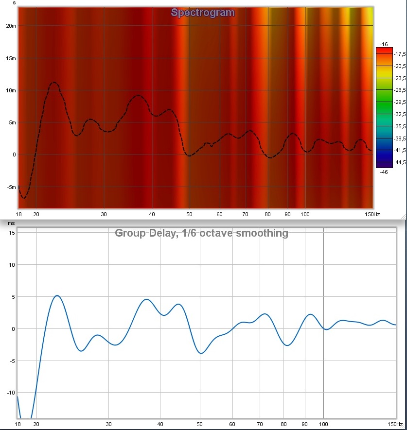

JM Plantefeve a écrit :Serait-il intéressant d'expliciter cette notion de pic d'énergie ? Dans le cadre de l'analyse par ondelettes.
Pression, intensité, puissance, temps, délai de groupe, énergie, ETC, ...
Bien à toi, Jean-Marc.
Bonjour Jean-Marc,
Il correspond assez bien avec le délai de groupe:
