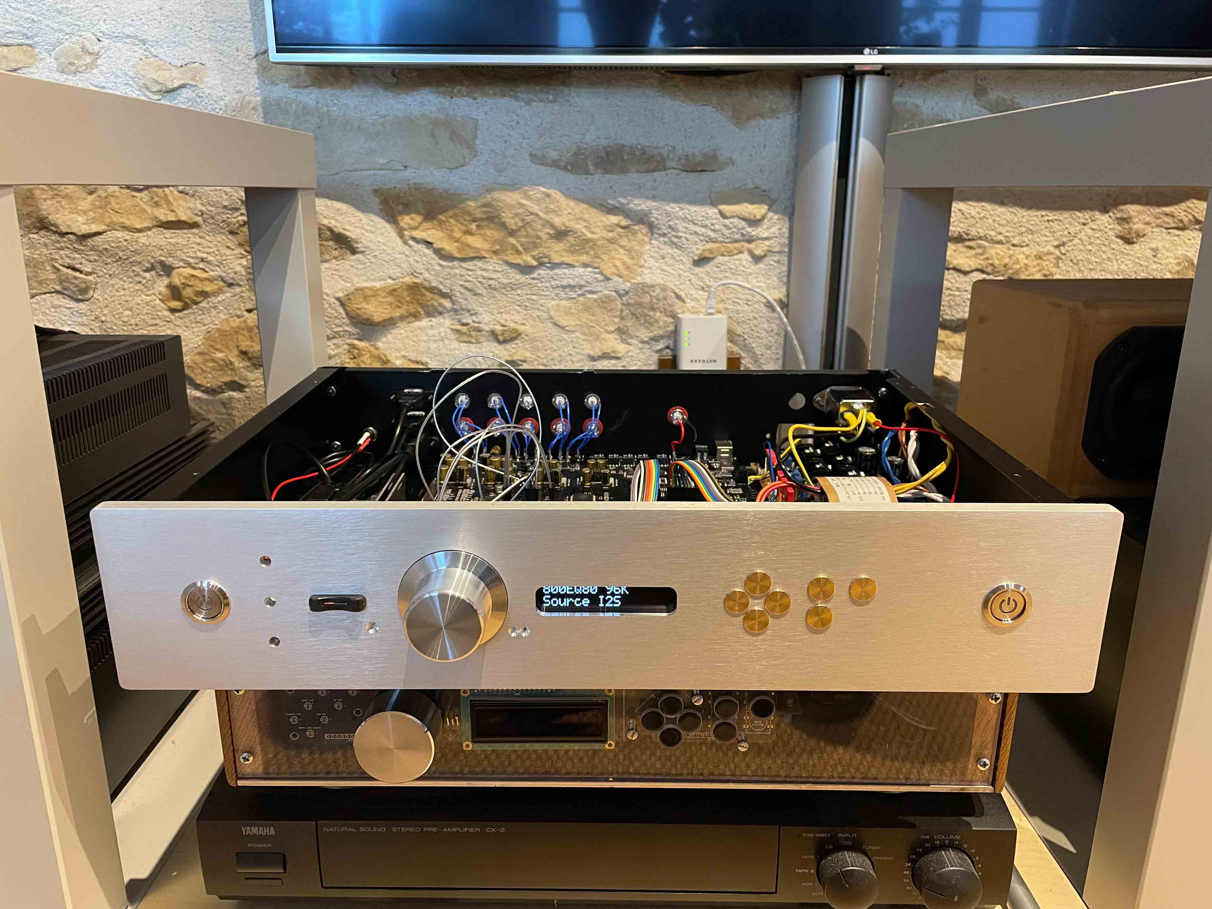

Je me permets de vous faire part de ma réalisation perso (mise en boite Hifi 200) des élément suivants :
-         Raspberry PI4 – 4 Giga
-         Station PI de Ian canada pour accueillir le Raspberry
-         Un filtra actif Najda avec port d’extension I2S
-         Transfo Rcore + Alimentations pour le Najda (+12 -12 V et 9V)
j’ai réalisé le cablage du RPI sur le Najda en liaison I2S en paramétrant Moode avec le driver RPI to Dac et ça marche !! Seul bémol j’ai quelquefois du bruit numérique en changeant de radio ou de piste audio. Bruit métallique qui sature les sorties, Attention aux moteurs (Tad TD 2001).  (horloge nul du Raspberrry ?)
Voir Photos :

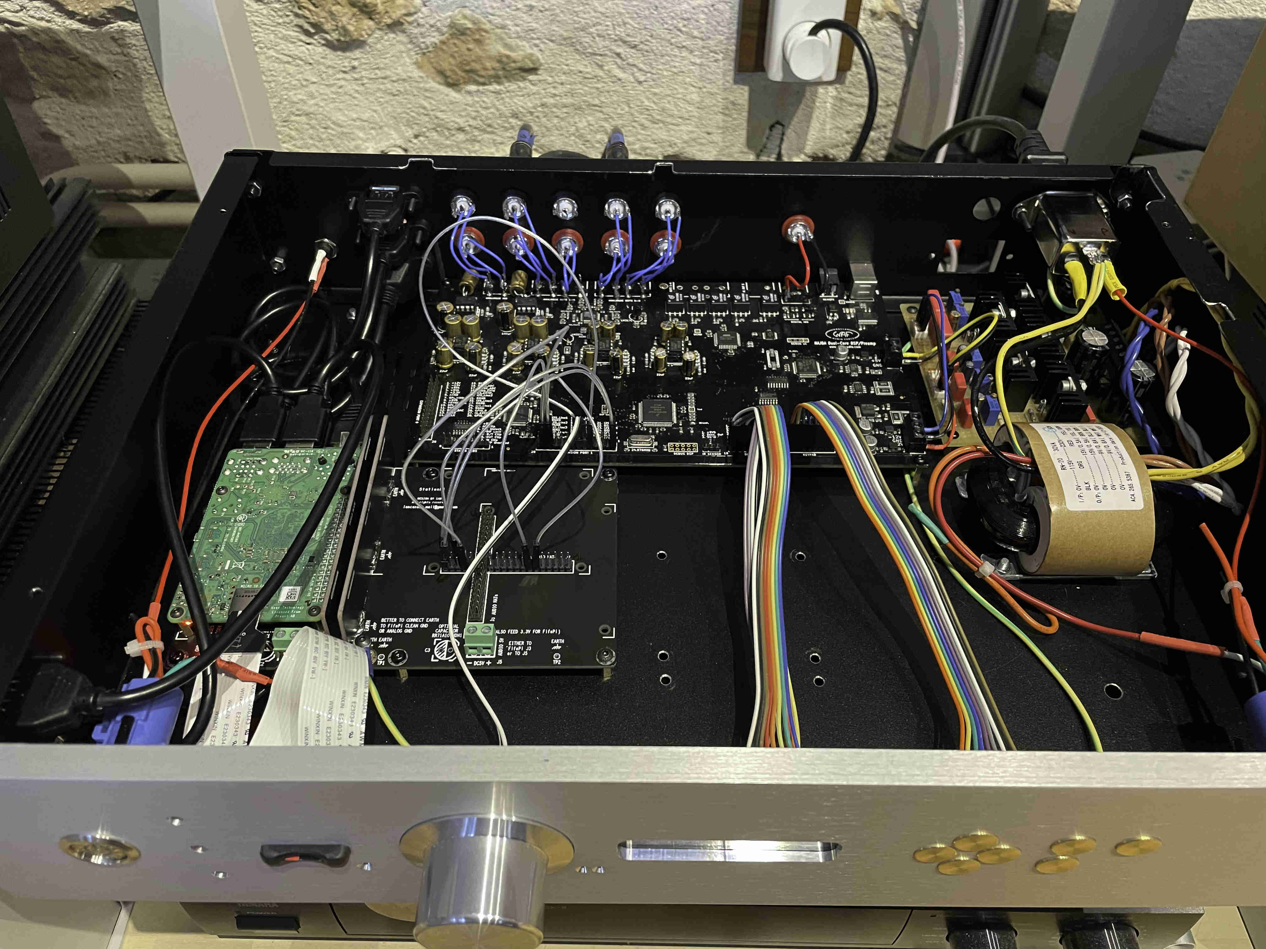

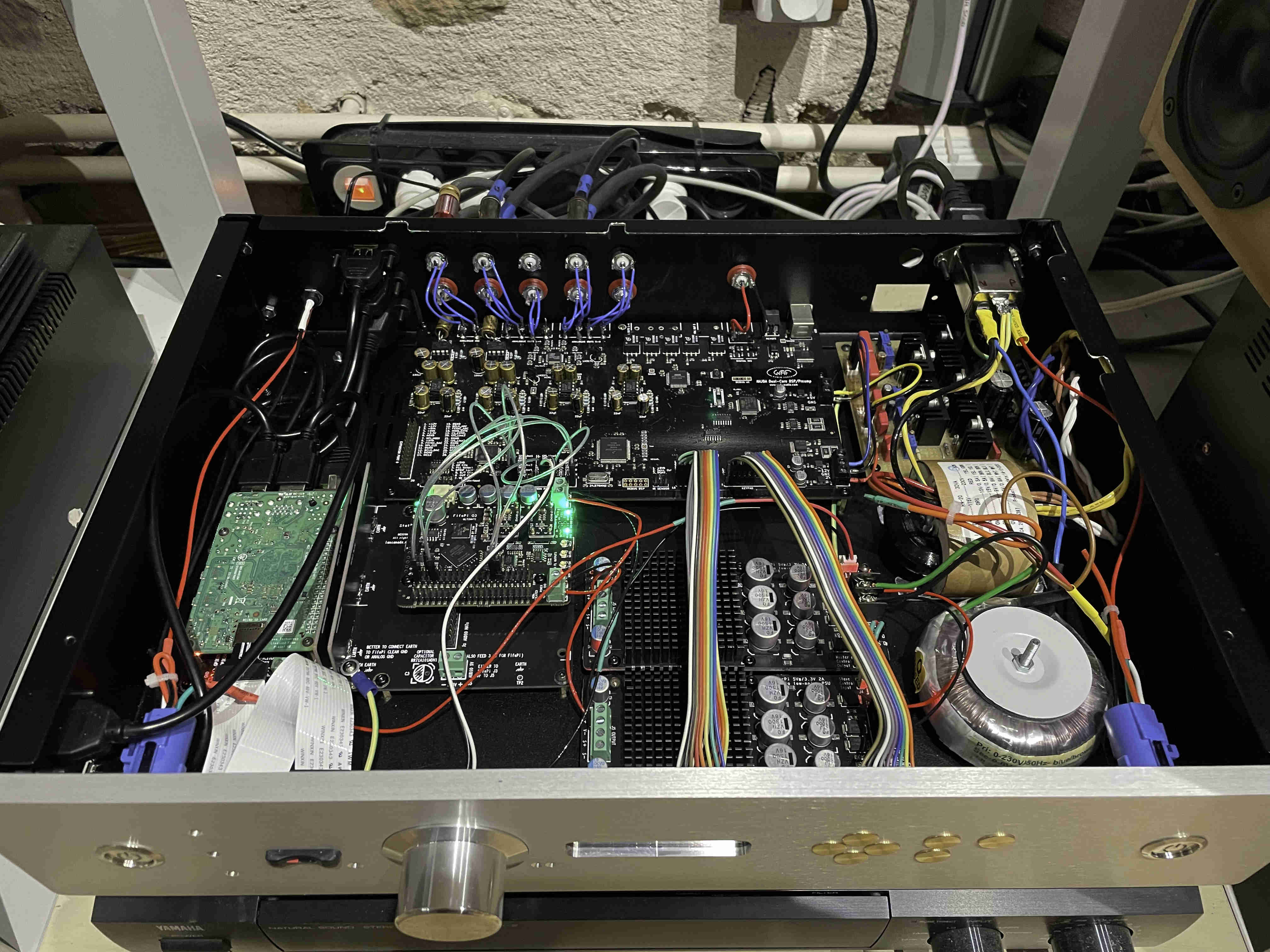

 Récemment j’ai complété avec les éléments suivants:
-         Un FifoPi Q3 de Ian Canada sur le station Pi (recloker avec horloges amovibles)
-         Alimentation Linear PI de Ian Canada pour le FifoPi Q3 (5V et 3.3V)
-         Un transfo torique pour alimenter les cartes Linear PI Ian Canada
Voir Photos :
FIFO PI et ses horloges amovibles :
Dernière modification :
J’ai relié la Master Clock Du fifo Pi sur le filtre Najda (Pin 27 du Najda – External Master Clock input -d’après la doc Najda page6) et là grande surprise c’est nettement mieux bien que la doc najda ne mentionne pas de relier la master clock voir extrait de la doc najda ci-dessous.
Informations supplémentaires concernant les entrées I2S du Nada (Doc Najda) :
La source connectée à ce port agit en tant que maître. Tous les signaux décrits dans la procédure de connexion ci-dessus sont des entrées à Najda. Vous n'avez pas besoin de vous inquiéter à propos de la fréquence d'échantillonnage, les données passant par un convertisseur de fréquence d'échantillonnage.
Ce port est nominalement TTL de 3,3 V et 5V tolérant, il devrait donc accepter la grande majorité des sources I2S sans besoin d'aucun circuit de conversion de niveau.
Le format des données est des plus courants , c'est à dire 64 périodes d'horloge BCK par période d'échantillonnage, paquets de 32 bits par canal et données alignées à gauche.
Questions :
1 - Merci de me confirmer si j’ai bien fait de relier la master clock et si il y a un quelconque risque pour le matériel par la suite ?
2 - Merci de me confirmer si je laisse le driver RPI to DAC dans Moode ou s’il faut le paramétrer avec un autre driver.
3- Concernant cette master clock est-elle bien prise en compte et que puis-je améliorer à ce sujet ?
4- Je souhaite faire l’acquisition d’une horloge Accusilicon quel modèle choisir pour la meilleure qualité de son ?
5- Toutes remarques et/ ou piste d’amélioration sont les bienvenues
D’avance merci pour votre aide.
Jean-François
Jean-François.
J’ai relié le FIFO PI Q3 sur le filtre Najda en liaison I2S et là nette amélioration sonore (grâce au recklocage et aux alimentations linéaires de Ian Canada).

Hello Jean-François
Très belle intégration, bravo. Excellente idée pour le déport de la carte sd en façade. Moi j’ai un RPI 3B posé provisoirement ( depuis 3 ou 4 ans  Rolleyes ) dans un boîtier Galaxy et relié aussi en I2S, ça fonctionne sans problème et sans bruit parasite. Tu me remotive pour passer au RPI 4 et l’intégrer proprement, il faudra que tu me dises où tu as trouvé les prolongateurs.
Tout ce qui est jitter et horloge, je ne peux pas t’aider malheureusement.

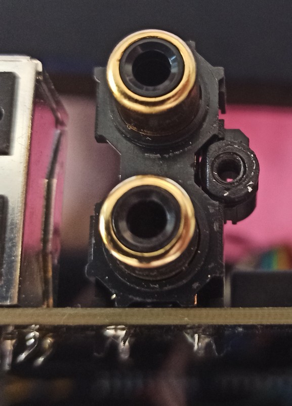

J'ai le connecteur RCA de l'entrée Spdif qui merdouille sur ma carte Najda, c'est un double (la prise sup sert de sortie num pour les voies 9+10), il me faut le changer . Seulement tous ceux que je trouve ont la masse commune (donc 3 pinoches) alors qu'ici elles sont bien sur séparées (4 broches dans le PCB) ...
Qqu sait ou en trouver ?
Ou alors mettre une embase chassi à coté et tirer des fils comme sur les photos précédentes ?

Solutionné, si et pas plus tard qu'hier ... je n'ai pas trouvé d'embase double pour CI avec masses séparées donc j'ai viré la vieille et monté une embase châssis sur le coffret raccordée avec 2 fils, ça marche impecc !

Bonjour Jean-François,
Je viens de voir ton message.
Je suis très étonné que l'utilisation de la pin EXT_CLK apporte quelque chose car Nicolas m'avait écrit qu'elle n'était pas utilisée. Il l'a réservait pour une utilisation future.
As-tu pu refaire des essais avec et sans utilisation de cette entrée d'horloge ?
Du coup, je vais essayer de faire un essai.
Je ne vois pas de risque à l'utiliser.
Un conseil: utilise Gentooplayer plutôt que Moode.
Henri
