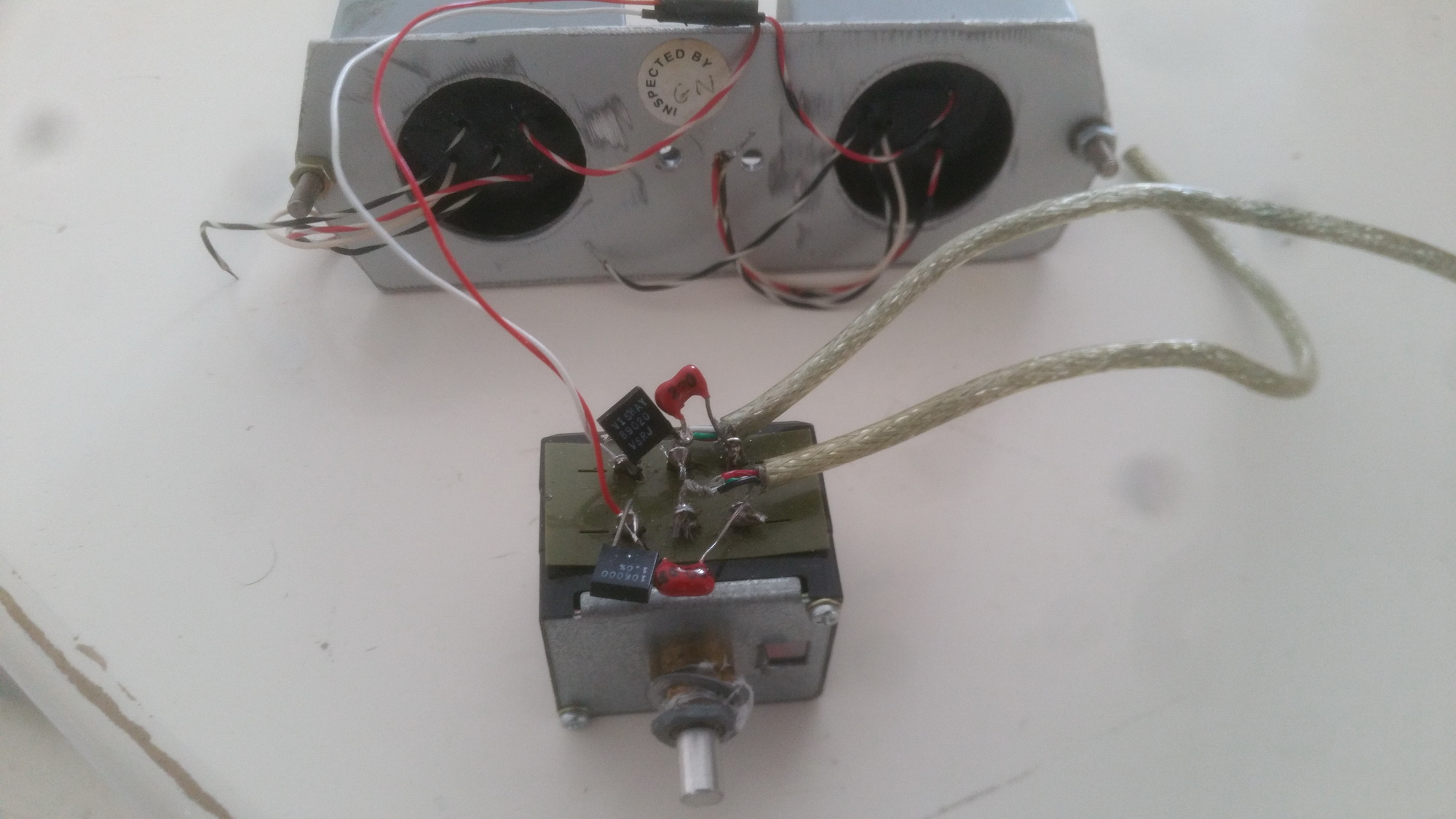

ps: j'en ai un...très bien fait...pas encore monté (à la place d'un ALPS...)
RE: K209+ Grand_Floyd : Il faut le fer !
De toutes façons, dans un Kaneda, il faut un Cosmos si on veut éviter le bûcher.Big Grin
Plus sérieusement, c'est vrai que les atténuateurs peuvent être chers. Avant d'avoir le budget pour en mettre un bon, ma politique c'était: "Mieux vaut un bon potard qu'un mauvais atténuateur" (et j'avais mis un Ko-On).

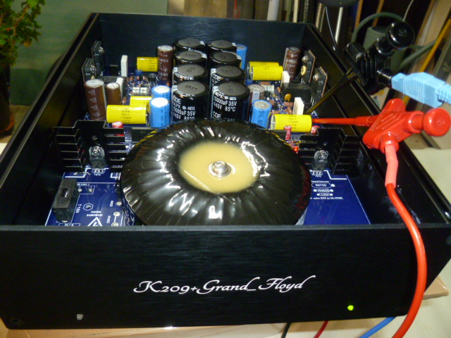

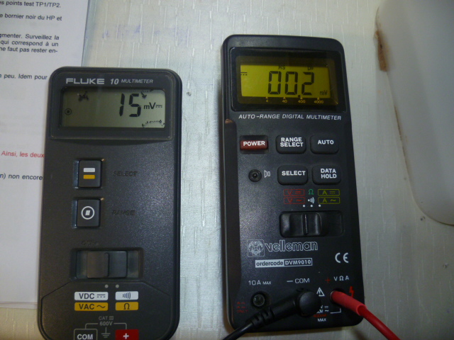

réglage premier canal, sans soucis, voir photos !, demain
soudure des autres enroulements secondaires du transfo et réglage de l'autre canal.
Merci Grand Floyd !.
Cordialement.
