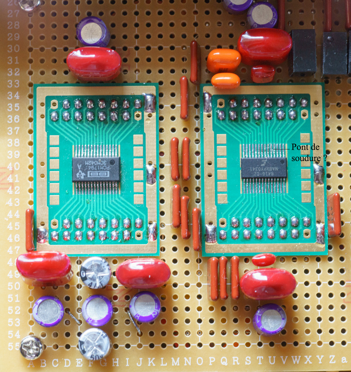

J'ai regardé la documentation, mais je ne vois pas ã quoi correspondent 1 et 0 car les pins du 8416 sont numėrotės de 1 à 28. S'agit il de Rxp 0 et rxp 1 ( pins 3 et 4). Bruno est reparti, et je ne voudrais pas faire une bėtise...
Quoique je trouve, l'intervention pour réparer est dėlicate... Je vais probablement laisser les choses en l'état, n'ayant besoin que d'une entrée numėrique principale.
C'est vrai que c'est un peu agaçant de ne pas comprendre pourquoi le sėlecteur ne fonctionne pas...
Si je comprends bien, il envoie sur les deux pins, via deux fils, soit 0, soit 3,3 volts. Comme seule l'entrėe 3 fonctionne, je suppose que le sélecteur envoie, quelque soit sa position, du 3,3 volts sur le 1 et 0 volt sur le 0...

Je viens de trouver la réponse sur le plan ci-joint, c'est clair... Je vais essayer de mesurer ça demain...
Je joins une vue de détail de la carte. Je suppose qu'il faut mesurer avant les résistances de 47 K, mais il y en a plusieurs, pas facile de trouver les deux affectées à cette fonction...

Dominique Tanguy,
En regardant La photo du 8416 je me suis demander si une soudure n'avaot pas "bavé" d'une patte sur la voisine (pièce jointe).
Qu'en est-il ?
RE: Kits Kaneda
Merci Patrick,
Je viens de vėrifier à la loupe et sur la photo plein format, ça semble bon, mais je pense que c'est bien un truc de ce genre là... Ce que je comprends pas, c'est qu'il ne l'ait pas vėrifié. C'est pas un truc qui a pu arriver pendant le transport.
Je vais vėrifier les tensions demain.
Je suppose que je peux mettre le - du multimètre n'importe où où la masse est raccordée ? Ou bien je mesure entre sel 0 et sel 1 ?
