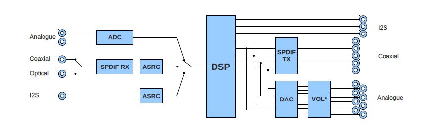

Je viens de vérifier : Il y 5 voies SPDIF en sortie et 4 Voies stéréo analogique avec contrôle de volume.
Voila le dessin de WAF :
Pascal.

et avec l'extension analogique, à priori proposée à 110e,
on passe à 2*5 voies, pour un coût global de ~650e,
ceux qui ont comparé cette machine à un BSS l'ont trouvé du même niveau qualitatif, donc ça devient un sacré produit, plus "audiophile"
seul point négatif, pour moi, c'est la commande de volume qui ne gère pas le niveau des sorties numérique en même temps,
mon idée était, avec ce type d'engin, d'utiliser la partie analogique sur le bas du spectre, et de dédier un convertisseur spécifique pour les aigus,
néanmoins, on peut tjs utiliser l'appareil de la sorte, et utilisant un pré numérique intercalé entre source et entrée SPDIF, mais ça perd du coup nettement de son intérêt,
je verrais si le père noël m'apporte la version 2*5 voies près de la cheminée, et comme les sorties sont en dip8, on pourra tjs se faire plaisir à essayer de tweeker l’appareil, pensant faire mieux que le concepteur.

Bonjour Olivier,
de mon côté je trouve que la gestion analogique du contrôle du volume est un gros point fort du système, partant de là, il est cohérent que ce contrôle ne soit pas prévu du côté numérique, mais cela aurai pu être une option en effet.
Cependant, ce que tu souhaiterais faire avec cette machine semble faisable d’après ce que j'ai compris :
Les sorties numériques et analogiques fonctionnant en parallèle (comme confirmé par EBA), il est possible d"utiliser sur une ou plusieurs voies un DAC externe tout en utilisant pour les autres voies les DAC intégrés.
Pour ce qui est de l'utilisation de la gestion intégrée du volume, il serait possible via une modification, de relier les sorties analogiques des DAC externes aux entrées de la gestion du volume intégré de Najda correspondant. Ainsi, il serait possible d'utiliser des DAC externes, pour tout ou partie des voies, tout en bénéficiant du contrôle analogique de volume de Najda, (avec j'imagine quelques ajustements de niveau pleine échelle). J'ai découvert cette possibilité dans ce sujet mais n'ai pas trouvé le détail.
J'imagine que la modification consiste a couper la liaison entre la sortie du dac intégré et l'entré du circuit de contrôle de volume et de relier a l'entré de ce circuit de contrôle la sortie du dac externe. L'ampli op de sortie du DAC étant sur support, cela doit faciliter l’opération. Il ne reste plus qu'a trouver la description de cette modification!

Sauf erreur, ce serait plutôt le logiciel qu'il faudrait touiquer pour gérer les 5 niveaux ensemble.
Ce ne serait pas idiot d'ailleurs, le réglage de niveau analogique étant amha plutôt là pour répondre à un besoin d'ordre 'marketing'....
Si on tient à ce dispositif, il devrait être jouable de 'tirer' une sortie du bus de commande du chip de contrôle de volume pour en ajouter un second... extérieur pour les DACs périphériques.
PB
