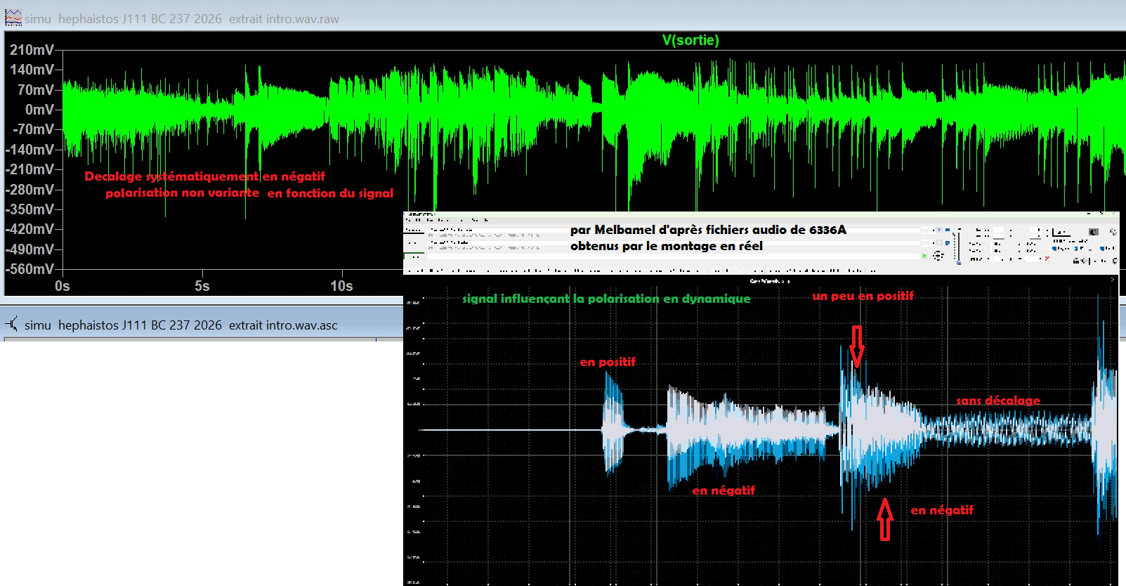

Je n'ai pas les fichiers audio de 6336A mais grâce au travail de Melbamel nous pouvons comparer et voir que la simulation ne rejoint pas du tout le montage dans son fonctionnement dynamique:

regardez ce qu'il faut regarder.
Rends toi compte Melbamel, ton extrait ne dure que 2 secondes et il y a déjà une belle variation d'instabilités visibles.

Il me semble quand même qu'en regardant simplement le signal on a la preuve que le signal TBF implique une instabilité flagrante et dynamique sous signal non linéaire.
Pas d'instabilité sans TBF , instabilité qui varie suivant le signal en présence de TBF, parfois décalé en positif, puis en négatif . Quand à la fin on arrive à un signal qui ressemble parfaitement à un signal linéaire il n'y a plus aucun décalage.
Pour moi la preuve est faite , Héphaistos nous l'a montré et grâce à 6336A et Melbamel nous l'avons devant nos yeux.

C'est reparti , même avec sa propre preuve sous les yeux Smile
"Idem les limitations de l'onde sinusoïdale en positif et négatif en alternance après une accalmie du signal audio ne démontrent qu'une chose : le défaut -variable*- de polarisation du différentiel mais ne prouve pas du tous que ce soit dû à une dérive thermique qui ne serait autre qu'une conséquence de ce défaut de polarisation contrairement à l'analyse de Perrot. "
C'est dû à quoi alors ? Au signal TBF?
Ca ne te parait pas évident qu'une accalmie correspond à un refroidissement?
Un défaut de polarisation statique c'est ce qu'a simulé Mastro en négatif , on change de température en statique, ça passe en positif.
Ce n'est pas ce qui se passe . Le montage volontairement exagérant le met en exergue.
