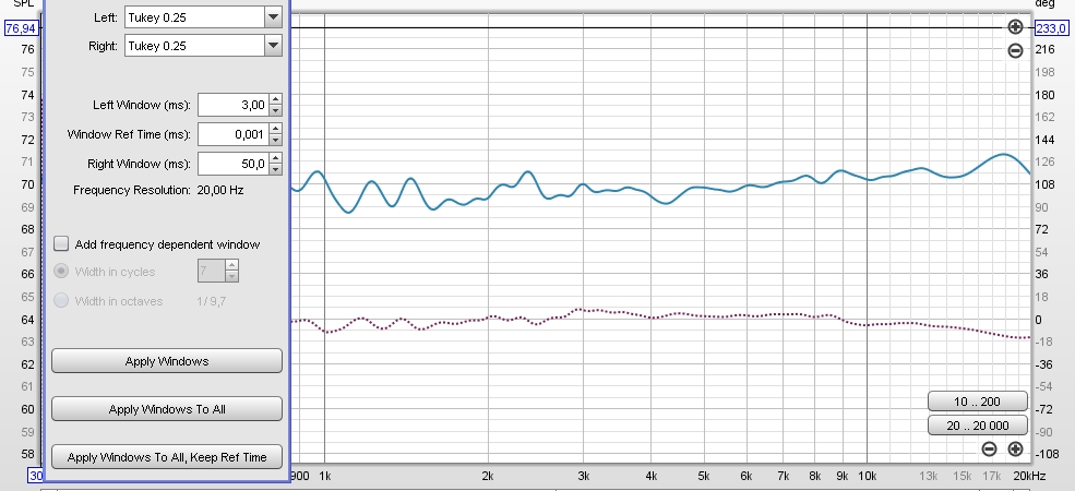

"Si vous augmentez la taille de la fenêtre, vous perdez la phase utilisable dans les aigus, il va y avoir dans le résultat des marches de 360°"
Comment dire... Dominique prends le temps de lire des livres sérieux en acoustique et en traitement du signal. Les "marches" que tu observes disparaitront avec une mesure en extérieur. C'est la vraie phase + celle due en partie au temps de propagation non soustrait complètement, à l'endroit où tu mesures. On ne sépare pas module et phase dans un traitement des données.

Une fenêtre de 50 ms ne permet pas d'avoir la phase utilisable à 10000 Hz. Une fenêtre de 4 ms le permet, par contre en dessous de 250 Hz la mesure n'est plus valable. Donc j'utilise la phase issue de la fenêtre 50 ms dans le grave, et celle issue de la fenêtre 4 ms dans le médium aigu. Si vous avez bien déplié la phase, ça se raccorde parfaitement. Donc avant de dire que je fais des conneries, vous feriez mieux de regarder les choses telles qu'elles sont. Que cherchez vous ? Je rappelle que sur la phase vous êtes hors sujet, le sujet est la courbe cible. Les courbes ci-dessous intègrent la phase mesurée à 2 cm du cache noyau, que je garderai en dessous de 90 Hz.. ![]() Cordialement, Dominique

C'est bizarre moi j'ai une phase utilisable avec la taille de fenêtre par défaut de REW de 500ms. Il doit y avoir quelque chose qui cloche dans le plan d'expérience.

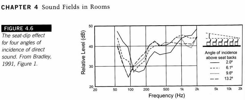

"La référence, c'est le concert."
L'effet "seat-dip effect" d'une place au concert :
