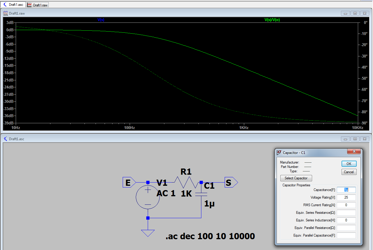

Grand_Floyd a écrit :Bonjour François-D,
Tu as changé le symbole mais il doit y avoir encore un problème d'ESR car ta courbe devrait descendre à -90° à 10kHz (je présume que le fil qui manque au condo, est un problème de capture d'écran sinon tu n'aurai pas cette courbe).
Bonsoir Christian.
J'ai refais une capture d'écran, et non il ne manque pas de fil, et apparemment, l'ESR du condo est a 0.
Voir fichier joint.
Pourquoi quand j'ouvre le fichier , les échelles en dB a gauche et en degré a droite, ne reste pas comme je les paramétré, comme dans le fichier du TUTO, comment les figer.
François-D

J'ai regardé un peu vite que la courbe de gain n'arrivait pas au même niveau que la mienne, mais du côté de l'échelle de phase (suis fatigué ce soir). Ce qui est trompeur c'est que son échelle de gain va de +3dB à -39db et son échelle de phase de 0 à -90° (la mienne aussi).
Mon échelle de gain va de 0 dB à -36dB, d'ou ce décalage visuel du côté de l'échelle de phase. Donc c'est bon.
Nous n'avons pas les mêmes réglages. Je suis en autoranging.

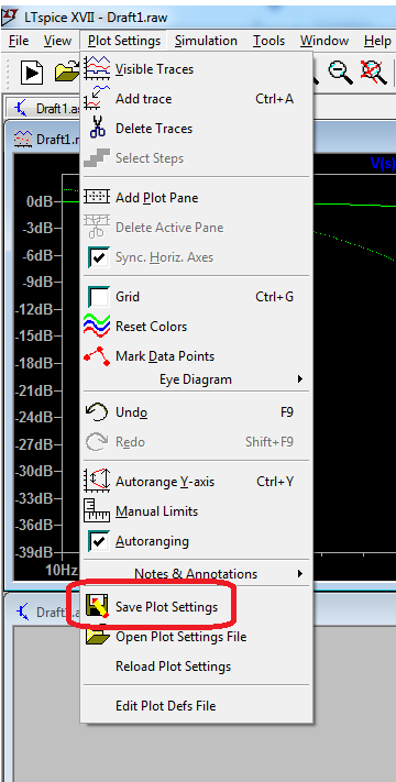

Merci Jean Marc, j'ai réussi a figer les échelles dB et degrés.
A moi maintenant d'ajouter ma pierre a l'édifice, et apporter mon expérience de débutant a d'autre.

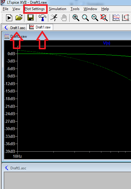

Capture-1.
J'ai remarqué qu'il y a deux onglets,dans l'espace de travail LT Spice. part défaut, c'est l'onglet de gauche qui est actif, en sélectionnant l'onglet de droite,dans le menu l'onglet (Plot settings) apparaît.

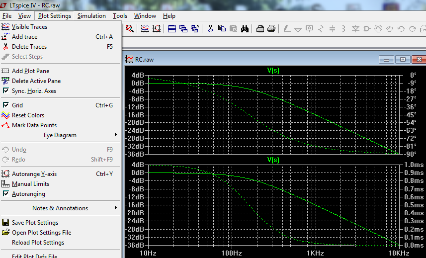

Capture-2
Après avoir changer les échelles, dans l'onglet (Plot settings), sélectionner (save plot settings).

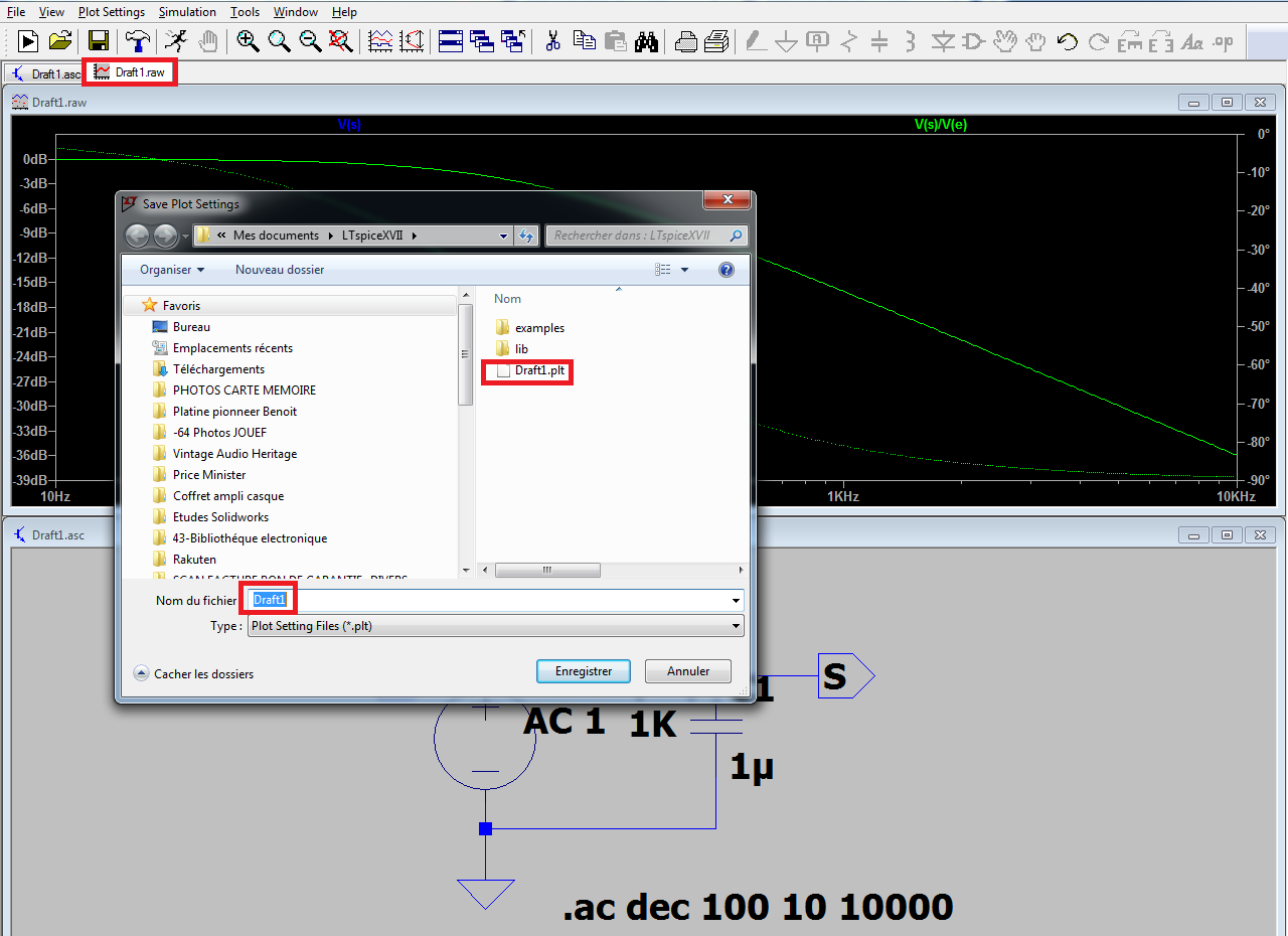

Capture-4
Une fenêtre s'ouvre. (sans savoir, j'ai choisi le fichier dèja créé)
Capture-3
Quand vous ouvrez votre fichier, vous relancez le (Run) pour faire apparaître la fenêtre des courbes, vous retournez dans l'onglet de droite .mentionné (capture-1) la fenêtre graphique, n'a pas les bonnes échelles dB et degrés
Capture-3

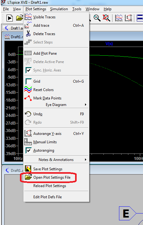

Vous retournez dans l'onglet (Plot settings)
et vous sélectionnez (Open plots settings File), et les échelles sont restaurées.
J'attend vos remarques, pour améliorer le post.
