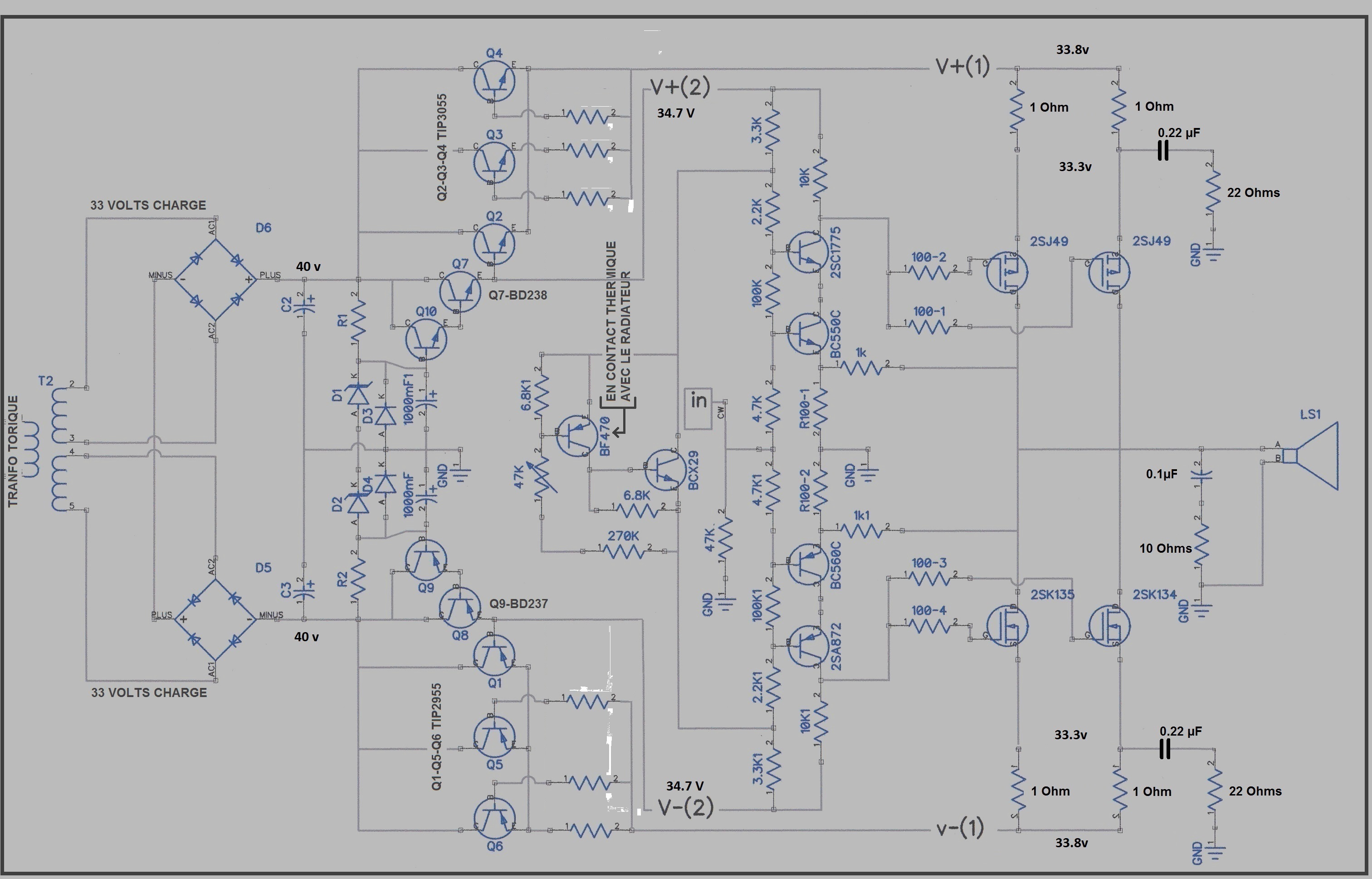

Bonjour François,
Tu peux être fier de cet exercice mené sur trois de tes soirées. Tu as maintenant un schéma fidèle à la réalité de tes amplis, ce qui te permet de mieux comprendre leur principe de fonctionnement et d'avoir un temps d'avance en cas de panne.
Bravo aussi pour la conservation d'électroniques de près de quarante ans, que l'on comprend car motivée par une satisfaction à ton écoute musicale.
Quant à l'analyse technique, puisque tu désires des avis. A mon regard, quelques incongruités :
  • à l'alimentation, trois émetteurs suiveurs en parallèle sans résistances d'équilibrage
  • au premier étage chargé par des grilles capacitives, un courant très faible qui limite la vitesse de balayage (slew rate)
  • un lien inter-étages pollué par des tensions Vbe de l'alimentation régulée
  • des 1 Ohm communes (valeur élevée) au double push-pull plutôt que quatre 2 Ohms pour un meilleur équilibrage
  • des réseaux 0.22µF-22R drôlement placés
  • un câblage qui ne facilite pas la ronflette zéro (ronflette clairement audible à ma visite)
  • un radiateur sans véritable convection extérieure
A ta disposition pour toute évolution de ton système, Jean-Marc.
    J'ai ajouté les résistances sur le schéma, mais je ne sais pas quel valeur, n'y comment les calculer.
  • au premier étage chargé par des grilles capacitives, un courant très faible qui limite la vitesse de balayage (slew rate).
    Si je comprend bien il faudrait augmenter le courant dans le premier étage, mais la je ne sais pas faire.
    La je ne vois pas et je ne comprend pas.
    La j'ai compris et j'ai modifié le schéma.(ces résistances permette d'équilibré le fonctionnement du aux disparités des transistors.
    Ou les mettre si ils sont mal ou maladroitement placés
  • un câblage qui ne facilite pas la ronflette zéro (ronflette clairement audible à ma visite).
    La ce n'est que du temps a passer, mais j'ai l'intention de remettre au propre mes amplis
.Ce sera fait si je remet au propre les amplis.[/color]

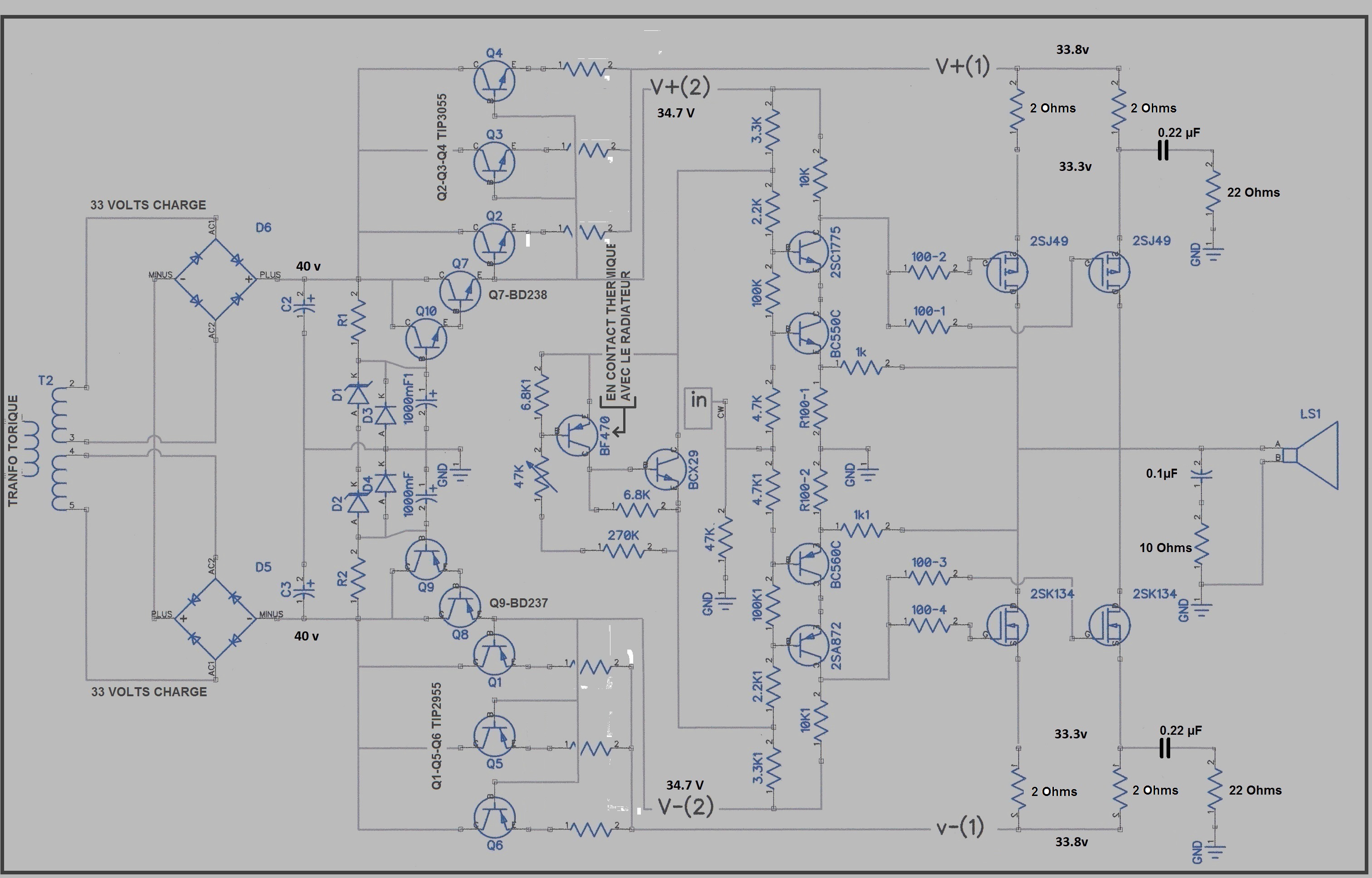

Bonsoir Jean Marc, je te remercie pour l'aide que tu m'apporte.Je viens de modifier le schéma,ces amplifiacateurs j'y tiens beacoup car ils viennent d'une personne qui aidé énormément quand j'ai fait mes premiers pas d'audiophile, et pour le courage, pas besoin, la passion est la mais les connaissances manque, mais heureusement qu'il y a des gens comme toi, qui partage leur savoir, uniquement dans un partage de passion commune, c'est a moi de te dire encore un grand merci, et rassure toi je ne vais pas te lâcher comme ça, déjà rendez-vous en septembre pour une matinée sur REW.

Les résistances que tu as ajoutées sont mal placées.Chacune doit être en série avec l'émetteur.
Les résistances de source des Mosfet devraient être de 2 ohms pour garder la même valeur globale,puisque chacune n'a plus que la moité du courant par rapport au montage à résistance unique,bien que ces valeurs me paraissent élevées.

J'ai encore étais trop vite, et oui tu a entièrement raison pour les résistance de l'alim, et oui du fais que le courant est divisé par deux du fait de la séparation des résistances de source, Comme quoi je suis plus a l'aise avec un logiciel de CAO DAO ou des planches de bois? Bon chacun sont truc.
Mais encore un grand merci, pour ton aide.
Je vais corriger cela, bonne soirée
Oups ! Ce n'était qu'une analyse technique dont tu étais je pense demandeur, pas une liste de choses à modifier. Tes amplificateurs fonctionnent, sont dans leur jus, ont aussi une valeur sentimentale pour toi, ne les modifie pas.
Et si tu as envie de tâter du fer à souder, tu peux t'assembler un Cube !
Bien à toi, Jean-Marc.

Bonsoir François
j’appuierai la remarque de Jean-Marc, l'ampli fonctionne ainsi et chercher à réparer un appareil qui fonctionne est généralement risqué!
Par exemple remplacer la résistance de source de 1Ω par 2 de 2Ω est une bonne idée sur le papier. Dans la pratique la présence des RC de 22Ω 220nF indique la possibilité de résonances dues au câblage entre l’inductance des fils et les capacités parasites des MOS. Modifier cette partie va changer son comportement et l'ampli risque d'osciller.
Un des pièges des MOSFET est la grande variation des capacités parasites en fonction des tensions, l'ampli risque d'osciller sporadiquement pour certains niveaux de sortie. Sans le matériel adéquat c'est bien difficile à mesurer et vraiment pas bon pour le rendu sonore.
Après bien sûr tout peut très bien se passer!
