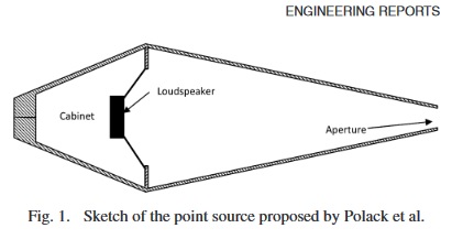

Pour ceux que le principe de la B&K 4295 intéresse, un article co-écrit par BJØRN KOLBREK :
c'est un pavillon inversé permettant de s'approcher d'une source ponctuelle sans les défauts de rayonnement d'un source a multiple transducteur, comme un dodécaèdre. Son usage diminu les erreurs de mesure a distance proche, cas qui nous intéresse pour des "petits" volume :
Point Source Loudspeaker Design: Advances onthe Inverse Horn Approach
"Polack et al. [14] proposed a design for a point sourcebased on the fact that a small source is a good approxi-mation for an omnidirectional source."
"Polack et al. [14] ont proposé une conception de source ponctuelle s'appuyant sur le fait qu'une petite source est une bonne approximation pour une source omnidirectionnelle"
Cela ne descend pas, mais la mesure du Tr dans le grave n'a de toute façon pas lieu d'être dans nos salons ou les modes dominent dans le bas.
Une source de se type doit être réalisable en DIY pour un cout (et encombrement pour le stockage ultérieur ...) bien plus intéressant, sans compter que c'est un outil plus adapté a nos volumes.
