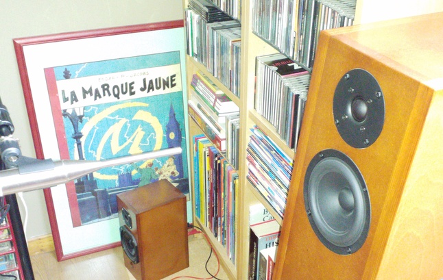

* 3 mesures et sauvegardes .frd sans toucher au micro : tweeter ; médium ; tweeter+médium (pour cet exemple, micro quasiment dans l'axe tweeter)
* ici sans filtre (Raspberry en direct sur un FDA stéréo, un canal sur tweeter, un canal sur médium)
* ici, mesures avec le système Omnimic : blended to 3ms, smoothing 1/48th octave , show phase

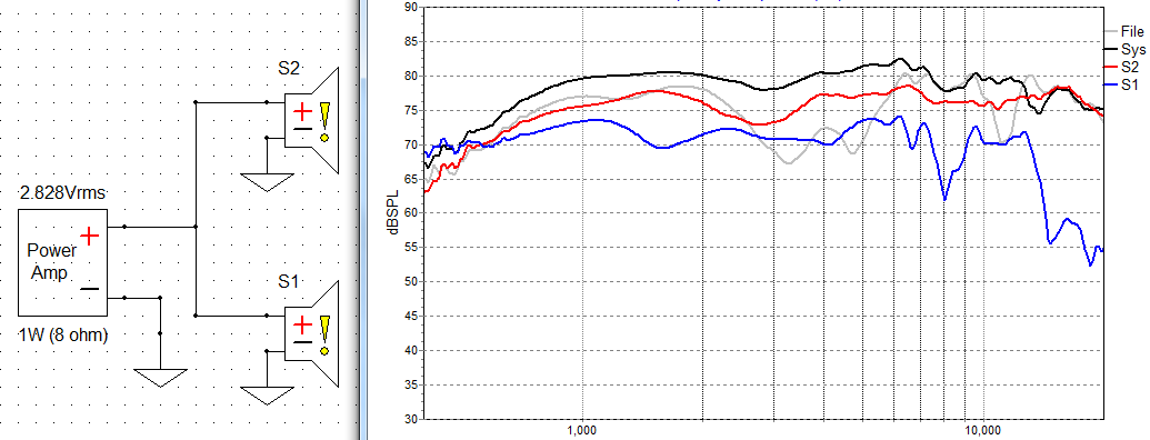

* import des 3 .frd sous Xsim. None ad. smoothing. (bleu : médium ; rouge : tweeter ; gris : tweeter+médium). En noir, la somme sans saisir de délai. (points d'exclamation : fichiers .zma non importés, inutiles ici)

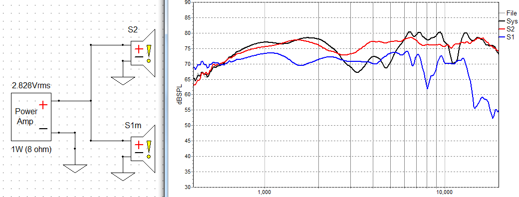

* augmentation du délai au médium (S1 passe à S1m) de 0 vers... 1.69 inch, Sys et File finissent superposés. Imparable, au quart de mm (1/100ème de pouce) :
Renversant, non ? (1.69... oui, bon)
1.69 inch = 4.3 cm. Au réglet, capsule micro à tweeter : environ 23.5 cm ; capsule micro à fond du médium : environ 28 cm
