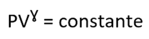

PFB a écrit :Toutes c'est conceptuel, la distorsion de l'harmonique 2 est due à une asymétrie dans le système. La pièce de phase en est principalement responsable
C'est inexact.
La distorsion des compressions est intrinsèquement liée à la technologie elle-même.
Le volume de la chambre de compression, c'est-à-dire celui qui est compris entre la pièce de phase et le diaphragme, est tellement petit que les variations de pression y sont très importantes.
En approximation adiabatique, la distorsion produite est très logiquement due au coefficient gamma de la formule ci-dessous, qui est de 1,4 pour l'air.
Ces non-linéarités sont donc congénitales, et expliquent la distorsion importante des compressions.
L'asymétrie est dans le comportement de l'air, et pas dans la pièce de phase.
Les avantages des compressions ne résident en aucun cas dans leur niveau de THD, il faut sans doute les chercher ailleurs...
Deuxième inexactitude : à SPL identique, les 2" engendrent des variations de pression inférieures à celles d'une 1", et distordent donc moins.
JBL avait fait un papier sur le sujet, me semble-t-il, mais je ne l'ai pas retrouvé dans mes archives.

pvrx a écrit :L'asymétrie est dans le comportement de l'air, et pas dans la pièce de phase.
Le "comportement" de l'air est identique pour tous les types de haut parleurs.
Certaines sources fonctionnent plus longtemps que d'autres à des compressions ou la distorsion H2 devient significative, de mémoire vers 5% de compression volume.
Je laisse les lecteurs deviner quel type de source et pourquoi.

Oh! PFB t'es mal barré avec la "non linéarité de l'air"
Je Vais te manger tout cru !
Si c'est ce que tu vends, c'est du vent !

jys a écrit :Oh! PFB t'es mal barré avec la "non linéarité de l'air"
J'ai dit "
la distorsion de l'harmonique 2 est due à une asymétrie dans le système. La pièce de phase en est principalement responsable" et "
Le "comportement" de l'air est identique pour tous les types de haut parleurs. Certaines sources fonctionnent plus longtemps que d'autres à des compressions ou la distorsion H2 devient significative"
non linéarité de l'air? rappelle moi ou?
