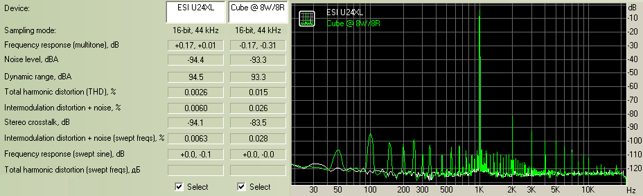

Voici une mesure de distorsion et de bruit avec RightMark Audio Analyser.
La carte son est une ESI U24XL.
Les deux voies du Cube (2x25W nom.) sont à 8W/8R. En fait sur deux fois dix résistances de 0.8R en série. Division de tension par dix, connexion à l'entrée de la carte son (2x11.3V crête en sortie Cube, 2x1.13V crête en entrée carte). Le protocole RMAA utilise un signal en gigue, les 8W ne sont pas permanents, le temps de d'élaboration du bilan est de plusieurs dizaines de secondes.
- un bruit induit à 50Hz par le primaire transfo : -106dB
- un bruit de redressement au filtrage à 100Hz : -95dB
- des harmoniques impairs de redressement amenés du primaire à 150Hz, 250Hz,... : entre -100dB et -120dB
des harmoniques pairs de redressement côté filtrage à 200Hz, 300Hz,... : entre -100dB et -120dB
- un signal fondamental 1kHz à -3dB
- des produits d'intermodulation : entre -110dB et -120dB
- un harmonique H2 par distorsion : -81dB
- un harmonique H3 par distorsion : -92dB
- un harmonique H4 par distorsion : -100dB
Bien à vous, Jean-Marc.

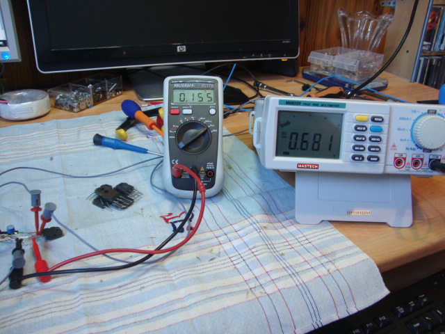

Ce matin, je suis allé sur ton site pour la "sélection" des transistors de puissance.
http://jm.plantefeve.pagesperso-orange.fr/comp.html
Comme il me semble, il n'y a pas de question idiote, je souhaiterai, STP/merci, un éclaircissement
J'ai testé un 2SJ162 de mon stock d'après le montage préconisé.
j'obtiens cela pour une tension d'alimentation de 12 Volts (puisque c'est version que je réaliserai).
Soit 155 mA pour 680 mV.
Puis j'ai réglé l'ajustable entre la source et la gate pour obtenir 100mA. je lis sur le voltmètre 472 mV avec une résistance de grille de 470 Ohms.
Si je me reporte à ton message 26, dans la formule : (0.39V+0.82V)/12mA = 100R, à quoi correspondent 0,39 V (472 mV dans mon cas ?), 0,82 V, 12 mA ? Ou plus concrètement et plus directement, à partir des valeurs que j'ai relevé, quelle valeur de résistance de polarisation puis-je en déduire ?
Merci de ta compréhension et de ton aide... Désolé pour mon niveau lamentablement bas... Mea culpa, maxi mea culpa....
Cordialement, Dom.

Bonjour Dom.,
Comme il me semble, il n'y a pas de question idiote...
Je pense aussi que le risque de l'idiotie est plutôt à la réponse. Tu me mets donc la pression ! hihi !
Dans mon exemple : (0.39V+0.82V)/12mA = 100R - 0.39V tension Vgs mesurée au mosfet N pour Id=100mA
- 0.82V tension Vgs mesurée au mosfet P pour Id=100mA
- 12mA : courant de repos au deuxième étage, où se trouve la résistance de polarisation à calculer, là, 100R
Donc, ton 0.47V est à ton 2SJ162 ce qu'est mon 0.82V à mon ECX10P20.
Même opération (polarité inverse) pour le 2SK1058 et tu pourras calculer ta Rpol.
Bien à toi, Jean-Marc.

Jean-Marc,
Merci de ta réponse, c'est très clair pour les tensions. Mais, il y a toujours un mais (eh oui, je suis un boulet), pour être sûr, la résistance de polarisation calculée est : R8 ?
