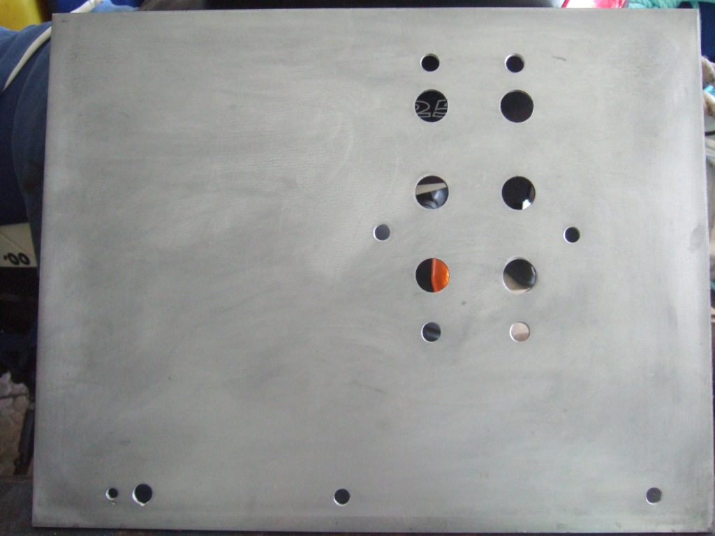

Après la maquette le début de la réalisation du préampli RIAA MC stéréo en vrai.
Le châssis me paraissait grand mais une fois les éléments mis en place, c'est pas si mal. Les transfo's et self ne seront pas fixés sur la plaque alu mais sur le châssis bois.
La simule de la position des éléments.
Chauffage.
Haute tension.
Plaque alu 4 mm ep percée prête.
A suivre.
