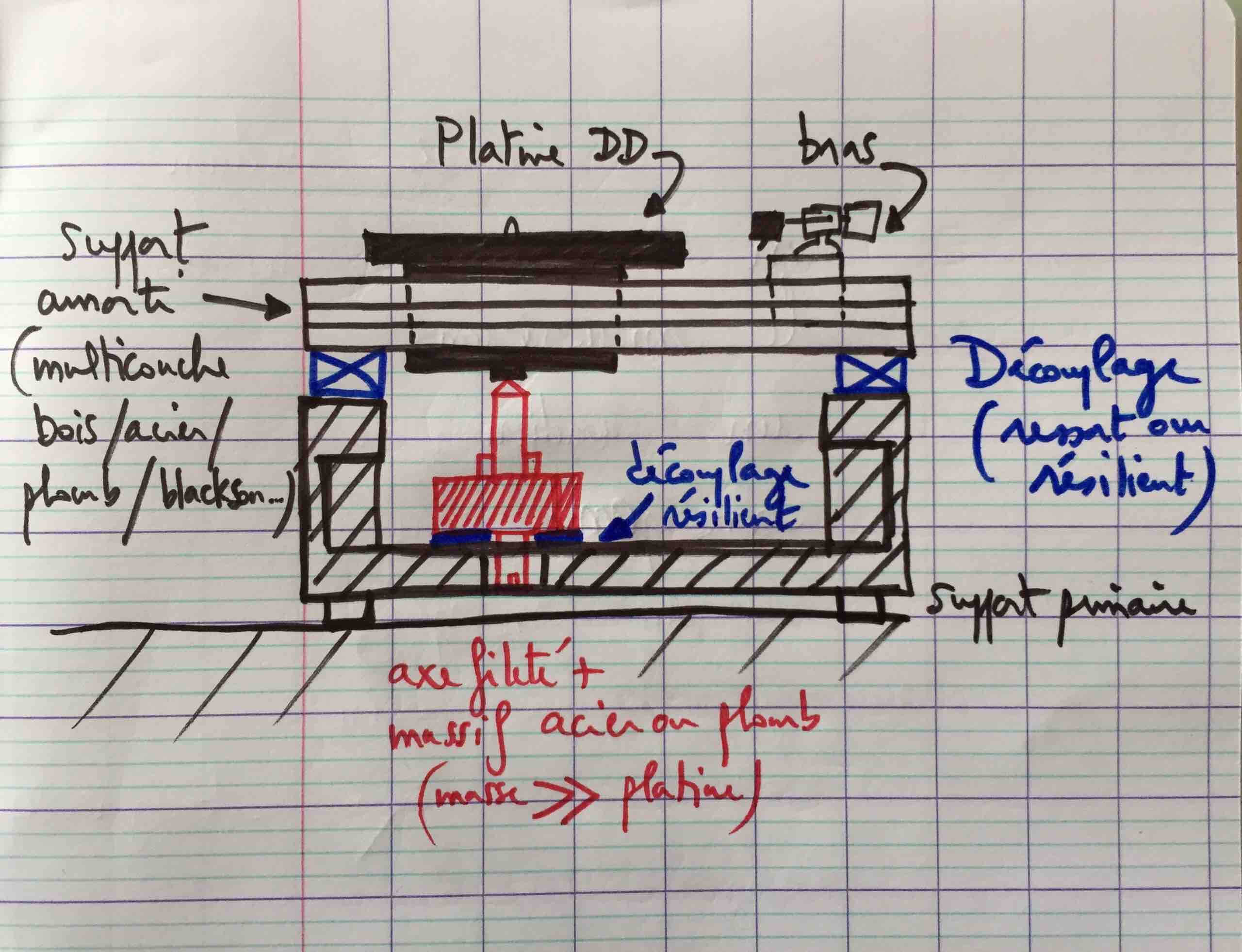

Voici un petit exercice pratique... qui est une base de discussion, car il comporte potentiellement plusieurs sujets.
Tourne disque vinyl "domestique" ( ou "de table"!!) avec désolidarisation, et tentative modeste de "terre virtuelle" si tant est que cela represente quelque chose de tangible voire d'utile...
Le dessin n'a evidemment pas vocation a être un dessin d'excécution.... donc ne discutaillez pas sir la taille des vis d'assemblage mais plutot du (des) concept(s).

Mais il est où, le dessin ?
Julien a écrit :Voici un petit exercice pratique... qui est une base de discussion, car il comporte potentiellement plusieurs sujets.

Hum, hum... Je ne suis pas tres fort... Et Apple ne m'aide pas beaucoup.
Julien je pense que la réalisation d'une platine disque mérite un sujet à part entière et très intéressant. Claude a voulu initier cette discussion sur le thème genre " sur quoi posez vous les éléments pour obtenir le meilleur résultat".
