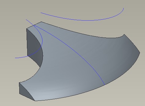

J'en sais trop rien ... avec un axe à 10 cm en arrière le rayon est plus petit, logique, ça correspond plus à la réalité à mon avis.
ça fait un truc comme ça:

RE: Réalisation d'un pavillon iwata-jmlc bas-médium 142 Hz
Waouh !
C'est tout simplement génial ce que t'as fait.
On valide.
Merci beaucoup Nicolas !
Et pour les données 3D?

C'est rapidement modélisé, 2 courbes avec les points de la feuille à importer et qqs fonctions solides ensuite ... C'est plus du tout la même histoire pour les pavs en formes comme ceux que j'ai, beaucoup plus laborieux à modéliser, des milliers de points, pas mal de courbes pour générer des surfaces qui'l faut ensuite habiller ...
ci joint le step:
pav125.zip (Taille : 46,43 Ko / Téléchargements : 440)
