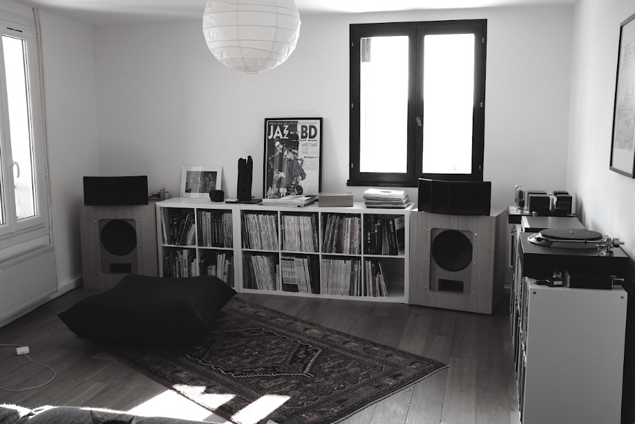

Le réaménagement de mon système "à la montagne" se termine....
Me reste à changer la baie vitrée au fond..... mais le reste est en place....
Le chat est content...
Pour rappel
Platine Denon DP6000, bras Fidelity Research FR66s, diverses cellules
Tuners Revox B760 ou B260
Base mécanique CD Denon, Convertisseur conception et fabrication personnelle à base de puces Burr-Brown PCM1704
Préampli RIAA, conception et fabrication personnelle à base d'AOP LT1028
Préampli ligne passif
Ampli de puissance, conception et fabrication personnelle à base de tubes C3g (premier étage) et 211 (puissance) transfos Tamura
Enceintes de grave Altec/LMC Iconic (612) - Fabrication artisanale - Altec (GPA) 515-8C
Pavillons 4 cellules bois sablé, Tad TD2001
A plus
André

je vois que c'est ton chat qui appouve et valide tes choix ^__^ comme chez Jerome W.
est ce que tu as fait de grosses modifes sur ton filtre ?
#55
RE: Iconic
Bamboufou a écrit :je vois que c'est ton chat qui appouve et valide tes choix ^__^ comme chez Jerome W.
Non aucunes modifs de filtre, toujours le 12dB/800 Hz
