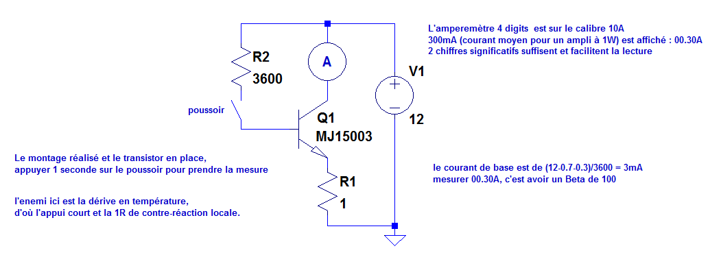

Bonjour Christian,
"Je monte donc des 2SD218,sans conviction au départ!Mais ces transistors sonnent nettement mieux que tous ceux que j'avais essayé auparavant : 2N3055 , MJ15003 et MJ15024.En gros ça percute plus dans le grave avec une impression que ça descend plus bas!Ça monte aussi mieux dans les aigus,avec une sensation de plus grande fluidité et un son plus chaud!"
Avais-tu mesuré les 2N3055 , MJ15003, MJ15024, 2SD218 pour ces différents essais ? J'ai constaté en simulation spice que le duo de Beta sur une structure 209, influence vraiment la DHT et le dégradé harmonique. As-tu pensé à mesurer la distorsion ? Avec Rmaa ou Arta ? C'est jouable quand la distorsion n'est pas epsilonesque.
Un son plus chaud, un son tube (comme écrit face à un SE211), est-ce une dominance de l'harmonique 2 ? Si oui, du tableau présenté ici, est-ce que le 209 à la DHT la plus élevée serait préféré à l'écoute ? et le 209 à la plus faible DHT le moins apprécié ?
En tout cas je trouve que vouloir retrouver l'écoute élaborée d'un appareil sur 50 autres montés par 50 personnes différentes est un beau challenge.
Bien à toi, Jean-Marc.
#56
RE: LE KANEDA 209 selon Grand_Floyd (Les Transistors)
Salut Jean-Marc,
Je traduis ta conclusion: les gars vous pouvez vous l'arrondir pour obtenir les
même résultats!
Amicalement,
Bruno
PS: avec plaisir pour ton petit croquis
#57
brunop a écrit :Salut Jean-Marc,
même résultats!
Amicalement,
Bruno

#58
Bonjour Bruno,
"PS: avec plaisir pour ton petit croquis"

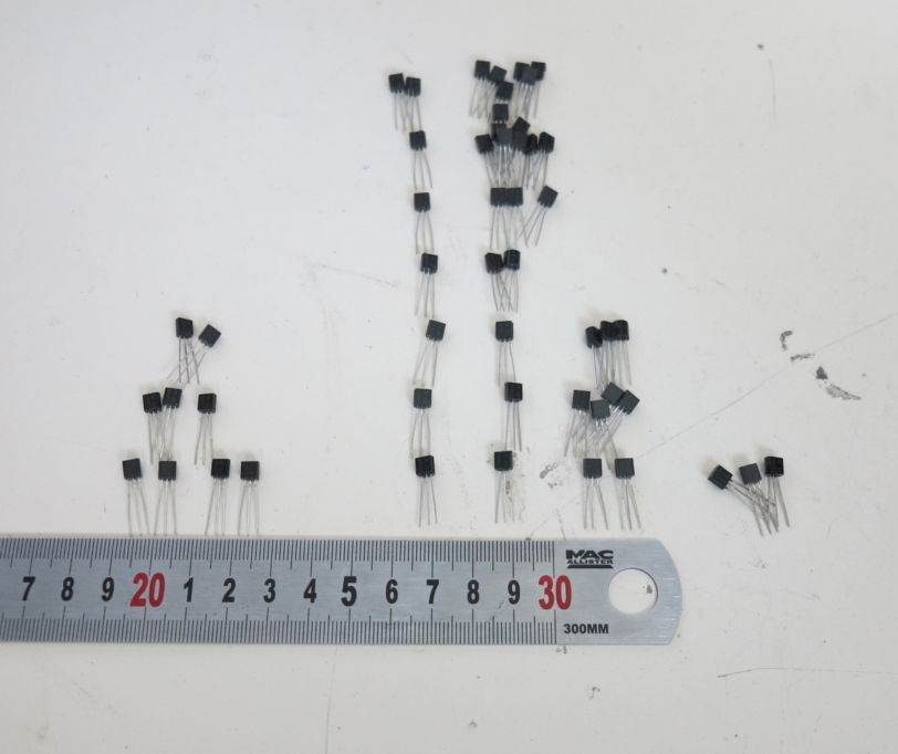

Je viens de recevoir ma commande de 50 x 2SC2240-GR.
- Ces 50 transistors se répartissent en 3 groupes selon leur Hfe.
150 < Hfe < 155 : 35
158 < Hfe < 162 : 15
200 < Hfe < 219 : 10
Il y a peut-être un problème de Hfe d'après la datasheet.
- A voir. Ce serait plutôt la pile de mon testeur qui est à plat.
J'ai donc changé de testeur... Et voilà ce que ça donne :
200 < Hfe < 220 : 09
170 < Hfe < 171 : 08
190 < Hfe < 191 : 21
213 < Hfe < 215 : 09
230 < Hfe < 233 : 03
