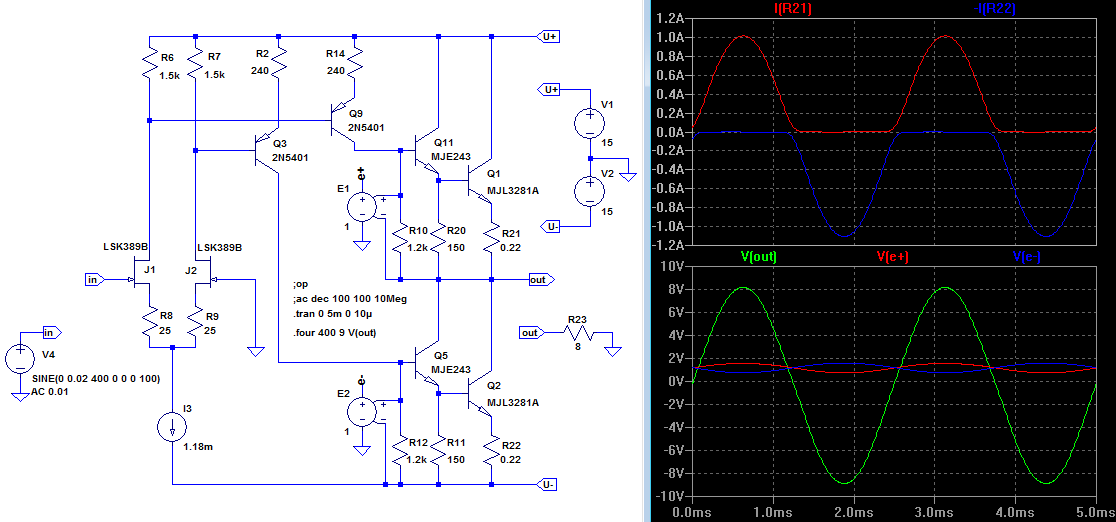

JM Plantefeve a écrit :Les derniers travaux pratiques de Bruno sur son 172 remontrent que les composants à l'alimentation ont une grande importance sur le meilleur fonctionnement de l'amplificateur. Parmi les composants ici utilisés par M. Kaneta, il y a des diodes au Carbure de Silicium (SiC) SCS120, 1 pour première génération, 20 pour le modèle 20A. Rohm Semiconductor en est maintenant à la 3ème génération, mais en s'arrêtant pour l'instant à la SCS310 (10A).
Le SiC permet face aux diodes rapides au Si, une commutation propre avec moins de pertes dans les applications à découpage. La résistance thermique est également plus faible. Un défaut toutefois à la 1ère génération : une tension de seuil Vf plus élevée qu'avec le Si. Avec la SCS220 de 2ème génération (20A), Rohm fait déjà une belle avancée. J'avais des doutes sur le bien fondé des Fast Recovery Diode, rapides mais pas très propres, pour nos alimentations à transfos 50Hz. Ces SCS220 me séduisent bien davantage.

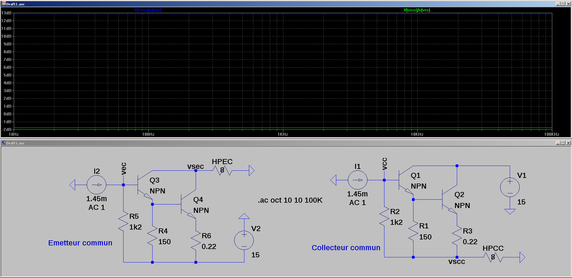

Joël,
"émetteur commun -> sortie sur le collecteur
collecteur commun -> sortie sur l'émetteur
On voit bien les 2 configurations sur le schéma."
Je ne suis pas d'accord avec tes associations. - émetteur commun : tension d'entrée et tension de sortie commune en un potentiel (dynamique) : celui de l'émetteur
- collecteur commun : tension d'entrée et tension de sortie commune en un potentiel (dynamique) : celui du collecteur
Sur ces Kaneda, le push-pull de sortie est précédé d'un différentiel générateur de courants en opposition. Les deux courants induisent deux tensions d'entrée (les deux Vbe), tensions dynamiques amplifiées par alternance pour construire la tension de sortie Vhp. Amplification par émetteur s commun s.

JM Plantefeve a écrit :Je ne suis pas d'accord avec tes associations.- émetteur commun : tension d'entrée et tension de sortie commune en un potentiel (dynamique) : celui de l'émetteur
Sur ces Kaneda, le push-pull de sortie est précédé d'un différentiel générateur de courants en opposition. Les deux courants induisent deux tensions d'entrée (les deux Vbe), tensions dynamiques amplifiées par alternance pour construire la tension de sortie Vhp. Amplification par émetteurs communs.
Jean-Marc
j'ai démonté l'étage de sortie en 2 parties:
Es tu d'accord avec ce démontage et les appellations des deux parties?
Joël

Joël,
On peut démonter, mais les deux branches fonctionnent exactement de la même façon avec amplification alternative (classe B) des tensions aux bornes de R2 et R5 (sur tes schémas), vers la tension Uhp. Amplification fonction de Zhp. Et pour les deux cas, c'est l'émetteur qui est en potentiel commun (schéma dynamique) aux tensions d'entrée et de sortie.
Avec la vision "courant", Siliconix dans un de ses livrets applications, appelait ces deux branches de push-pull, des miroirs de courant avec gain.
Appellation finalement bien plus didactique ici que émetteur commun.

JM Plantefeve a écrit :Joël,
Jean-Marc,
je ne vois pas bien ta vision, je vois toujours 2 parties différentes.
J'ai fait travailler spice, il donne un gain en tension de 4,4 (13dB) pour la partie que je nomme émetteur commun et 0,8 (-1,8dB) pour l'autre.
Joël

Bonsoir Joël,
Sur le montage que tu appelles "collecteur commun", le label "vcc" donne la somme Vsortie+Ventrée, et non Ventrée. Du coup le gain est erroné.

Bonjour Joël,
Voici sans démonter, une analyse temporelle (que je pense plus didactique pour les lecteurs que l'analyse fréquentielle) de la structure de sortie propre aux Kaneda actuels :
E1 et E2 ne servent qu'à isoler les deux tensions d'entrées de l'étage final. Branches positive comme négative au push-pull full npn fonctionnent en "émetteur commun" amplificateur de tension suivant Zhp, et non pour l'un en "collecteur commun" (dit aussi émetteur suiveur) comme tu l'expliques.
A nouveau, dans ce contexte, je préfère l’appellation de Siliconix, miroir de courant avec gain. On parle alors de ie+ et de ie- plutôt que de ve+ et de ve-.
Mais comme tu le dis, ce n'est que ma vision, Jean-Marc.
