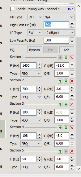

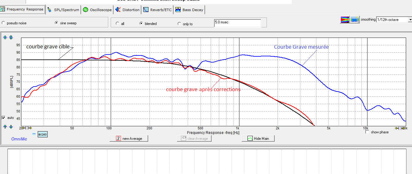

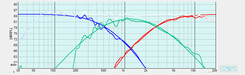

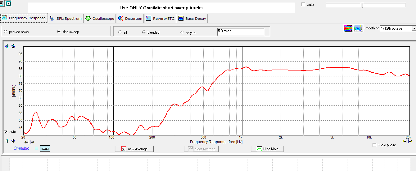

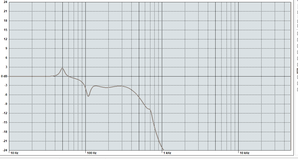

Pour finir, les courbes et réglages de la voies graves :
Nous avons maintenant nos trois courbes, et retour au message 30 de Jean-Marc :
il reste à découvrir le résultat par une écoute attentive...
Cordialement, Dom.

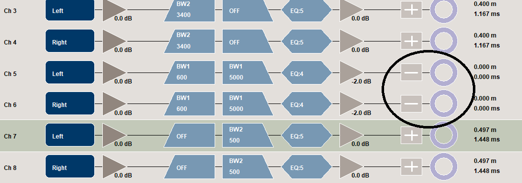

RE: Duelund Synkron pour système à 3 voies
rogntudju...
Citation :Ah ! L'ėcoute ! On y arrive ! ?
Avant une précision, les voies "médium" sont inversées par rapport au "grave et aigu" :
Cordialement, Dom.
