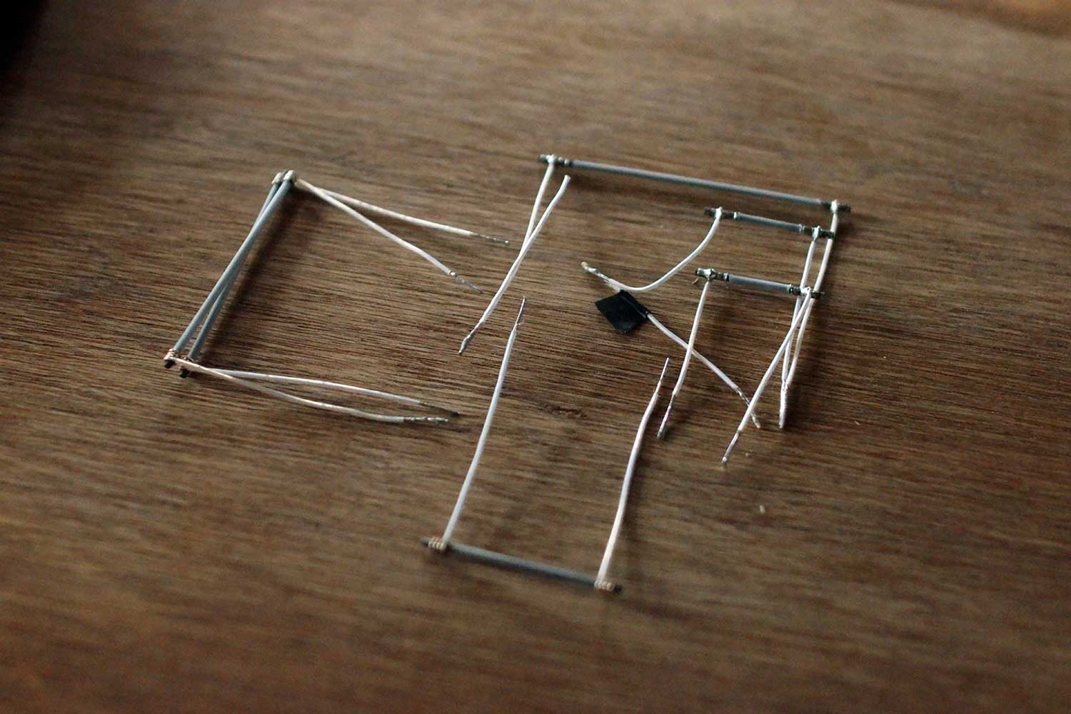

RE: Comparaison condensateurs russes
Je viens de recevoir les condensateurs Mica de Dominique. La première ėcoute semble montrer une nouvelle amėlioration. Encore plus de tranparence... A confirmer, c'est peut être un effet placebo, mais pour l'instant, je les laisse en place.
