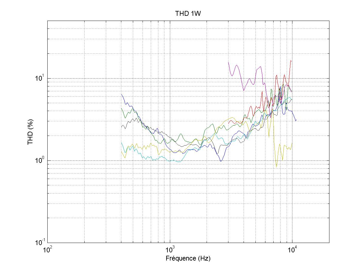

Voilà où j'en suis avec le programme en langage Matlab.
Ton fichier 2446J 1W ne commence qu'à 3kHz, en as-tu un autre ?
Dans les fichiers de données parce que cela pose un problème pour la lecture j'ai remplacé le séparateur décimal en virgule de la valeur de distorsion par un point (alors que la valeur de fréquence dans la fichier est bien déjà un point).
Pour l'instant dans le programme il faut mettre à la main les noms des fichiers, le code étant basique, mais on peut mieux faire, avec une liste de fichiers dans un fichier pour faire cela automatiquement. Les réponses en fréquences si exportées en .frd peuvent être affichées de la même façon.
Je continue à améliorer le code avant de le partager.
dxxx

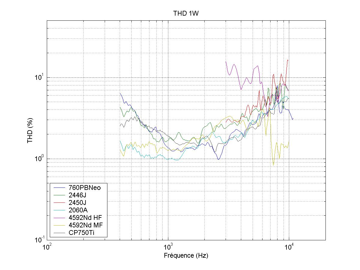

Je me suis trompé c'est la 2450J qui a ses valeurs qui commencent à 3kHz.
Les courbes en ayant ajouté les légendes:
dxxx
#59
RE: Comparatif de compressions
