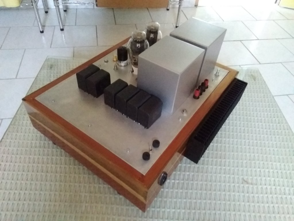

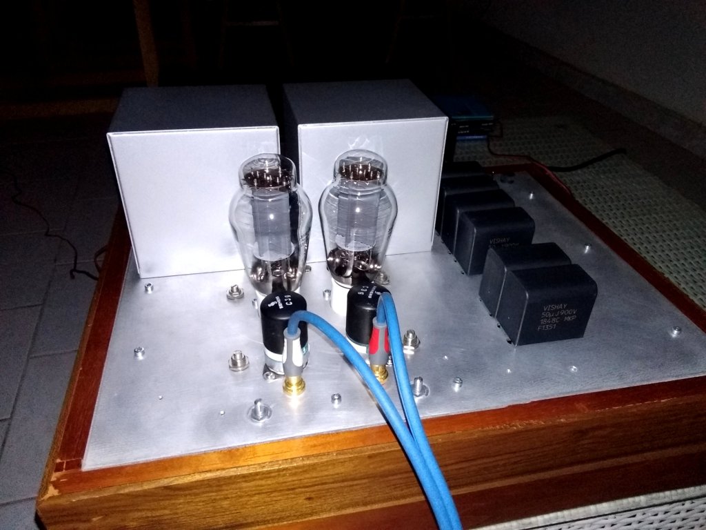

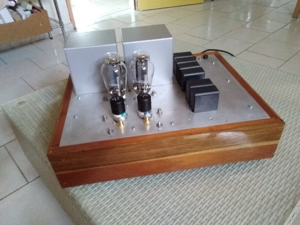

Confinement aidant la réalisation de cet ampli 300B est faite et écoutée.
En faite c'est plus qu'un 300B, c'est le couteau suisse du brochage UX4.
Le grand plus que je recherchais sans être bien convaincu de pouvoir y arriver un jour, c'est que cet ampli ne fait aucun bruit. Sur OFF ou sur ON c'est le même bruit rien.
En voici les caractéristiques principales.
Haute tension driver : 520 V à 540 V
Haute tension tube de puissance : 380 V à 520 V
Courant tube de puissance : jusqu'à 105 ma
Chauffage tube de puissance : 5 V à 8V, 2,2 A
Polarisation négative tube de puissance : - 52 à - 107V
Charge du tube de puissance : transfo Patridge 2,3 K ou 3,5 K, 4,8,16 ohms.
Tube de puissance pouvant êtres montés sans risque moyennant réglage de l'ampli : VT52, W252A, 300B, 300B XLS, 320B XLS, 520B et 1605.
A suivre.

Beau travail. Sobre et efficace. La polyvalence offerte par le large choix de tubes est un gros avantage.
Peut-on voir ce qu’il y a sous le capot?

Merci, le moteur est beaucoup moins sobre que la carrosserie.
Tout d'abord un mot sur le driver. L'EC8010 était la plus performante, lire premier post, il y a également le shéma qui diffère un peu maintenant. Autant seule en SPUD elle fonctionne très bien, en driver j'ai des doutes sur la microphonie.
Dans les essais du premier post, seul la C3G en triode n'a pas été testée. André, il me manque semble, utilise ou a utilisé ce driver sur son ampli TM100 mais avec moins de charge d'anode 9 k de mémoire.
Et pourtant, c'est une solution intéressante au vu de l'impedance interne basse et des qualités de contruction de ce tube, antimicrophonique et très faible bruit.
Oui, chez moi un ampli qui fait aucun bruit marque des points, car les silences sont des notes.
Afin d'avoir un plus de swing avec moins de THD, la charge d'anode est élevée 23 k sous 14 ma, j'ai pas forcé. Sa polarisation et elle aussi ajustable pour bien mariée le driver et la finale en THD.
A contrario, c'est le driver le moins sensible avec un gain de 30, soit 150 avec les finales ce qui est bien meilleurs que les SPUD au max 60 avec l'EC 8010 et 30 pour l'E55l seule.
J'aurais pu passer en mode pentode, mais les performances en Bande passantes sont moins bonnes car les finales voient la charge d'anode d'impedance plus élevées, 15 k au lieu de 2 k.
Afin de ne pas abîmer prématurément c'est beaux tubes la séquence d'allumage est programmée comme suit :
Chauffage : immédiat
Polarisation négative des finales tension à monter progressive en 6 s.
Haute tension driver et finales, tension à monter progressive en 45 s.
Construction
Le bruit toujours le bruit.
Un transfo pour les deux hautes tensions positive et négative et un transfo pour les chauffages des filaments un enroulements par tube.
Comme vu sur le shéma le driver est chauffé en alternatif avec une polar continue de 25v. C'est pas neuf tous mes SPUD étaient chauffés ainsi.
Le câblage est exécuter en quadripôle comme les SPUD et étagé en couche.
En partant du dessous de la plaque en aluminium de 4 MM d'épaisseur et en descendant vers le bas de l'ampli, terre, chauffages, masse, câblage audio, tension alternative, puis HT Négative et HT positive.
Les câbles des différentes tensions ne se touchent pas.
À suivre.
