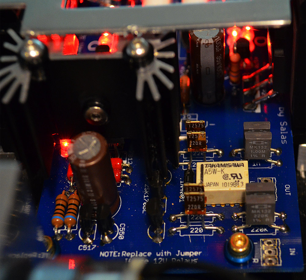

Grand_Floyd a écrit :Beau travail sur diyaudio!
Je met juste un bout d'image de la réalisation (pour ceux qui ne sont pas inscrit) pour le fun :
MK132, Zfoil, TX2575, fet appairés, Khozmo, Elma etc..
Phil.

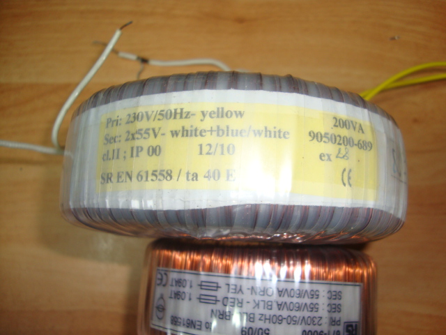

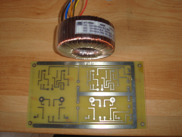

Tu peux l'utiliser comme tu veux, soit entrée asymétrique ou symétrique idem pour les sorties. C'est très pratique. Je dois avoir un circuit imprimé du préampli dans un carton, si cela te dit... Mais je n'ai pas celui de l'alim...
Cordialement, dom.
Cordialement, Dom.
#57
RE: pre-amp Jfet BOZ
Re
J'ai retrouvé le circuit imprimé,plus des transfos que j'avais dû commander lors de la réalisation du prototype !
Cordialement, Dom.

Le prix du circuit, c'est les frais de port...
Pour les transfos...PFFF !!! Aucune idée à l'instant "T".
Cordialement, Dom.
