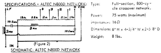

merci Michel pour les conseils, j'avais pensé couper plutot vers 900 ou 1000, ou voir meme 1200 comme sur les model 19, justement pour éviter d'entendre le pavillon.
12 db est pratique en deux voies , il suffit d'inverser la polarité d'un des hp pour retrouver une phase correcte.

sachant que j'ai deux 515E et une Tad 2001 chargée par un 811 par enceinte, que me prposerais tu Dominique en simulation ? sachant que je ne suis pas outillé pour faire des mesures des hp, il faudrait donc se fier dans un 1 ervtemps aux mesure d'Altec pour ces hp.

Je ne sais pas où tu habites, mais pour le filtrage, je te conseille de te faire aider par un cousin Mélaudien pas trop éloigné qui possèderait les compétences en mesure et filtrage.
En attendant, je démarrerais avec le schéma Altec d'origine en référence, sachant qu'on peut sans doute faire mieux aujourd'hui.
Je suppose que tu restes en passif. Tu vas être limité par le calage géométrique fixe des HP. Il faudra sans doute accepter un compromis (à moins que tu puisses jouer un peu sur la position du pavillon?)
En tout état de cause, il faudra mesurer tes HP et définir une stratégie à partir de là.
Ton projet est passionnant !

le filtre d'origine
peut être un début de travail sur ces enceintes, mais il faisait fonctionner des 803 et non des 515, donc a voir si cela conviendra, de plus pour le haut je vais utiliser des TAD 2001, donc il y aura surement de la correction a faire.
pour le pavillon, je l'ai effectivement positionné pour que la plaque de champs de la Tad et du 515 soit parfaitement aligné. c'est aussi pour cette raison que j'ai choisi ce type d'enceinte qui permet de reculer au mieux les hp de graves grâce aux pavillons.
