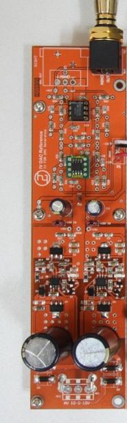

Bonjour Raoul,
- Finalement, j'ai ajouté 2 interfaces (D/G) opamp I/V à ma commande.
This output stage is used in Mark Levinson no. 380 and it is published on
OPA627 datasheet like a High Speed Instrumentation Amplifier.

- Merci pour ta proposition de OPA627BP. Il en faudrait 4 à
US $23.11 le bout.
Raoul a écrit :J'ai des puces en surnombre...
- Cela doit pouvoir se traiter...
Pour ma part, je vais utiliser, dans un premier temps, 4 OPA627AU et 2 OPA604 issus du matériel AJMARS (proto filtre actif HS) en lieu et place des OPA627BP et des 2134.
Et toi, quel circuit de conversion I/V et sortie vas-tu utiliser finalement?
