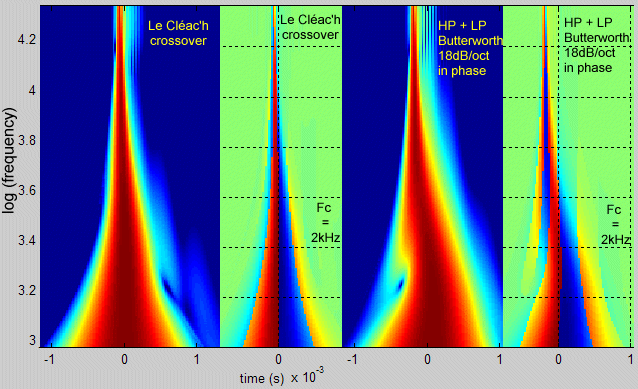

Au sujet de l'anomalie visible sur le CSD, son origine est due à un mauvais alignement des haut-parleurs. Voici un document quasi historique : les premiers spectrogrammes sous CoolEdit que j'avais publiées dans le groupe de discussions [Son-QC] pour montrer comment réalsier l'alignement d'un système multivoies.
Mais même dans le cas d'un alignement optimal, le filtre lui même peut être à l'origine d'une anomalie du même type. Voici un exemple (en ondelettes):
Cordiales slautations,
Jean-Michel Le Cléac'h

Le premier document montre que des décalages de 1 à 2 cm "se voient", et qu'on peut donc rechercher des optimisations à 0,05 ms près. Je ne sais pas si ces différences s'entendent, mais c'est instructif.
C'est donc un début de réponse pour Dominique, ou au moins une invitation à poursuivre l'optimisation de son alignement.
En tout cas, ça confirme l'intérêt de poursuivre l'utilisation du CSD.

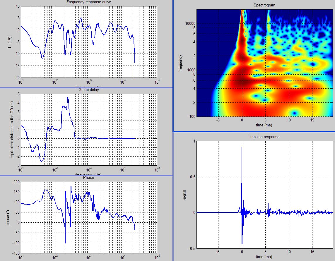

Voici les résultats de l'analyse, effectuée avec mon propre programme écrit sous Matlab avec notamment un diagramme en ondelettes des fichiers :
filtre_6dB550_900
et
filtre_6dB900v4_ 2e_enr
Cordiales salutations,

je n'avais pas pensé au "point d'émission" différent sur un même HP des fréquence grave et aigu,
on ne peut donc pas aligner un HP en "trafficant" les filtrages,
càd en filtrant plus haut, là où peu d'énergie suffit à trouver le maxima,
puis en "rajoutant" le décalage théorique, en filtrant plus bas, trouvé dans ta feuille de calcul,
je retiens encore qu'il faut aligner les maxima,
ça me semble assez facile avec les coupures hautes,
mais pour des sub, avec l'étalement de l'énergie, ça semble plus compliqué.

jeanmichellcl a écrit :Bonjour,
Merci Jean-Michel.
Ca fait un peu peur, non? Si je comprends bien, d'après la courbe du group delay, mon grave serait en avance d'un mètre?
Mikael
