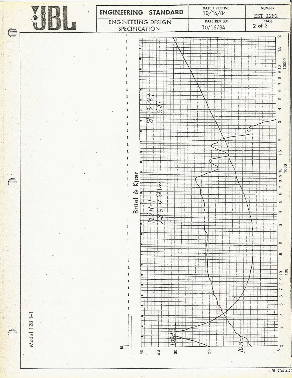

Possible, mais aussi, j'ai cherché de vieilles docs du 128 H et on voit bien que le pic de fractionnement commence de bonne heure bien que celui-ci est un moteur de 2213H qui est sensiblement le même qui m'a permit cet hybride.
[Image: xb0e.jpg]

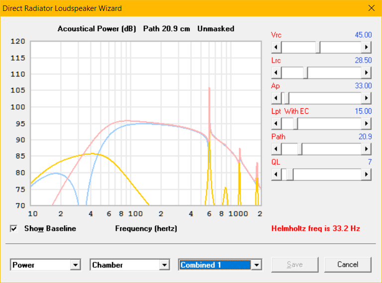

Ou un évent siffleur !
[Image: iqf0.png]
Affaire classée, fin du HS  Big Grin
