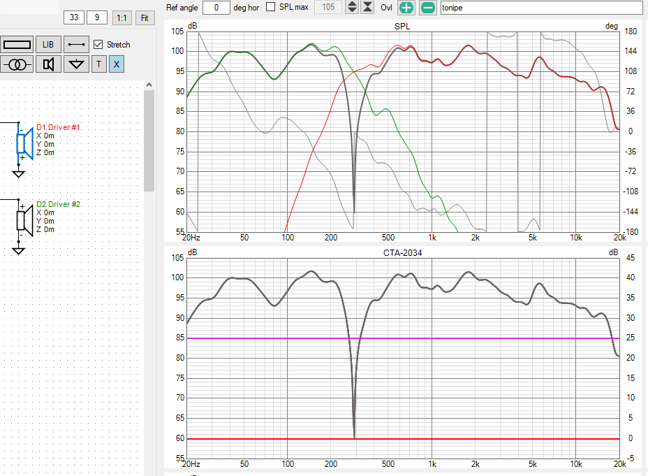

[Image: ublk.png]
Pas pour tous !!  Big Grin
[Image: attachment.php?attachmentid=36905&stc=1&d=1233438483]

[Image: ublk.png]
En travaillant sur des charges purement résistives (ici 8 ohm), on peut effectivement se rapprocher d'un LR24 acoustique avec un filtrage électrique du 3e ordre ... Tongue
Cependant la synchro entre phases acoustiques reste précaire, limitée et pas assez large sur l'étendue du raccord, là où les voies sont acoustiquement mélangées.
Et une correction de phase en convolution ne sera pas très bonne du fait du raccord pas abouti.
La donne change quand on dispose de HPs "non-parfaits", qui ont déjà une pente acoustique qui se combine à celle du filtrage, là de nouvelles possibilités s'ouvrent.
crdt.

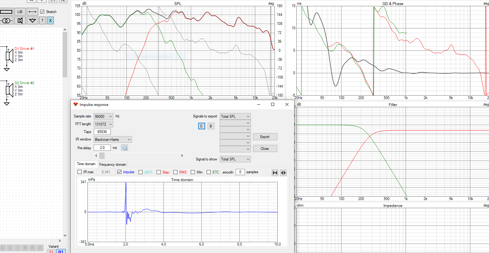

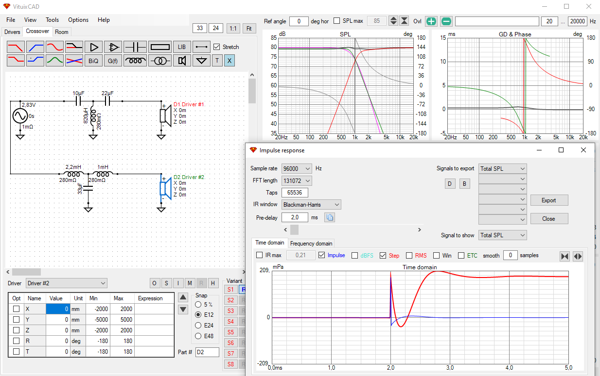

Je ne suis pas difficile à convaincre, il faut simplement m'apporter les bons éléments.
Dans VituixCAD, on simule le filtre, mais l'impulsion n'est pas significative puisqu'il n'y n'y a pas la correction de phase faite avec rePhase.
Comment peut-on voir, à la simulation, le résultat global, filtre VituixCAD + correction rePhase, sur un cas simulé ?
Quelles seront les conséquences à l'écoute d'une distance critique moitié plus courte ?
Est-ce une dégradation progressive au fur et à mesure que l'on s'éloigne de la distance critique ?
Est-ce une dégradation brutale, comme pour la portance d'un avion quand la vitesse baisse ?
Avec une coupure à 6 dB, il faut un correcteur de courbe de réponse RLC à 7000 Hz pour l'ALTEC 420.
Avec une coupure à 24 dB à la même fréquence, le correcteur est inutile, la bosse est sous les -35 dB, elle ne se voit plus.
Pour l'ALTEC 420, il y a le même nombre de composants entre le 6 dB + RLC et le 24 dB. (1 de plus avec le 6 dB dans notre cas, avec la résistance en // avec la self).
