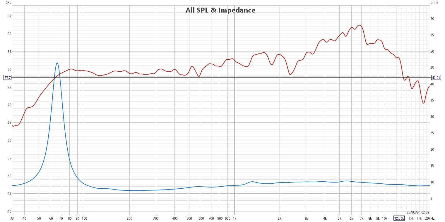

sur mon large bande le zobel (correcteur d'impédance de son vrai nom) modifie mon SPL aussi  , qui plus est, dans le cadre d'un filtre passif correcteur, il est largement conseillé de placer le correcteur d'impédance en amont du filtre, au final, le zobel placé au bornes du HP est une foutaise...... et empirera les choses.

sur mon large bande le zobel (correcteur d'impédance de son vrai nom) modifie mon SPL aussi Wink , qui plus est, dans le cadre d'un filtre passif correcteur, il est largement conseillé de placer le correcteur d'impédance en amont du filtre, au final, le zobel placé au bornes du HP est une foutaise...... et empirera les choses.
Donc , Relis toi encore une fois et réfléchi bien...
et partage plutôt le zma , la courbe spl , et le schema du circuit correcteur que tu as utilisé pour argumenter techniquement dans ce fil ...

le large bande n'a pas ce problème !! je n'ai que les défauts d'impédance générés par le filtre à corriger !
A ce propos, où sont les mesures d'impédances des supravox à mastro !?

Citation :un correcteur d'impédance en amont du filtre corrigera les défauts d'impédance que génère ton filtre et ton HP !
Ce n'est pas le but. Corriger de l'impédance pour corriger de l'impédance, ça ne sert à rien.
Le but du Zobel est de linéariser l'impédance de ton HP afin de présenter au filtre une impédance globale linéarisée.
Sinon le filtre n'a pas la coupure escomptée.
C'est si difficile à comprendre ?
Un lien qui résume tout ça et cause de l'utilisation correcte des Zobel dans les filtrages
https://speakermakersjourney.blogspot.co...bel_8.html
A lire avec attention. Y'a même les exercices pratiques en fin de page pour voir si les concepts de base sont bien appris et compris.
Perso je connais déjà donc je partage sans retenue
On s'en fout que la courbe d'impédance de HP filtré remonte, ce n'est pas à compenser car il sera complémenté électriquement avec une autre voie filtrée en passe-haut avec une courbe d'impédance inverse :
donc les 2 courbes se sommeront, avec juste un pic à la fréquence électrique de raccord, parfaitement gérable par un ampli si les valeurs sont bien choisies.

(30/08/2024-07:59:13)mastro. a écrit : ...
Te fatigue pas, tu vois bien que c’est mission impossible, c’est le mode ”troll on”, comme à chaque fois
