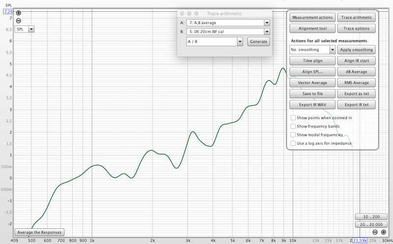

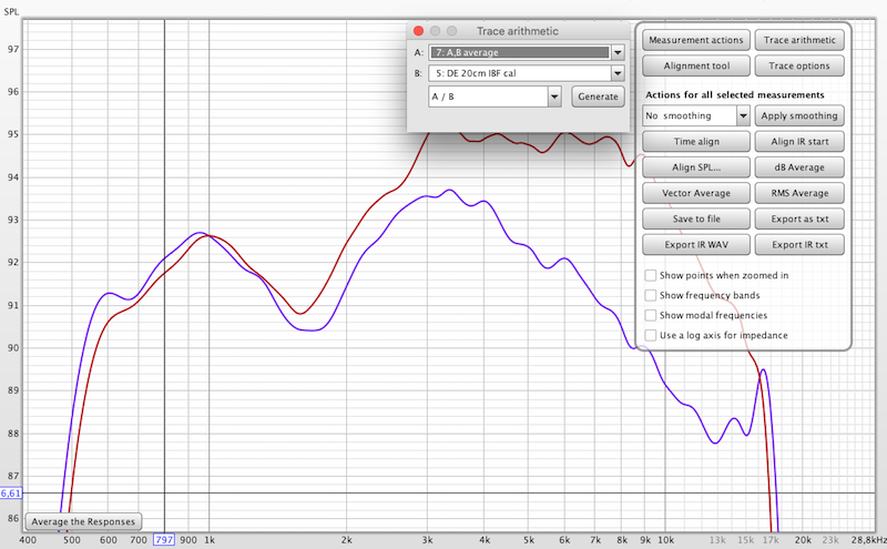

(20/08/2024-09:20:03)xtof a écrit : Malheureusement je ne comprends pas bien tes explications mais je suis ouvert à tester des solutions pas trop compliquées.
Bonsoir Christophe,
La manipe est assez simple.
Il faut d'abord mesurer avec les 2 micros le même HP ou enceinte, dans les mêmes conditions bien entendu, éventuellement plusieurs fois pour voir si les mesures sont bien stables.
Onglet All SPL -> Controls -> Trace Arithmetic -> A/B
Par exemple, la courbe rouge correspond à l'IBF qui est le micro de référence.
On obtient la courbe verte qu'on va exporter sous format texte, tester avec 1/12, 1/6 voire 1/3 smoothing.
Il faudra ensuite éliminer du fichier les valeurs limites, dans l'exemple mettons celles en-dessous de 800Hz-1KHz, et celles au-dessus de 15-16KHz
C'est dans la zone 1KHz-20KHz qu'on trouve les différences les plus notables, dans le grave médium c'est assez généralement quasi identique.
