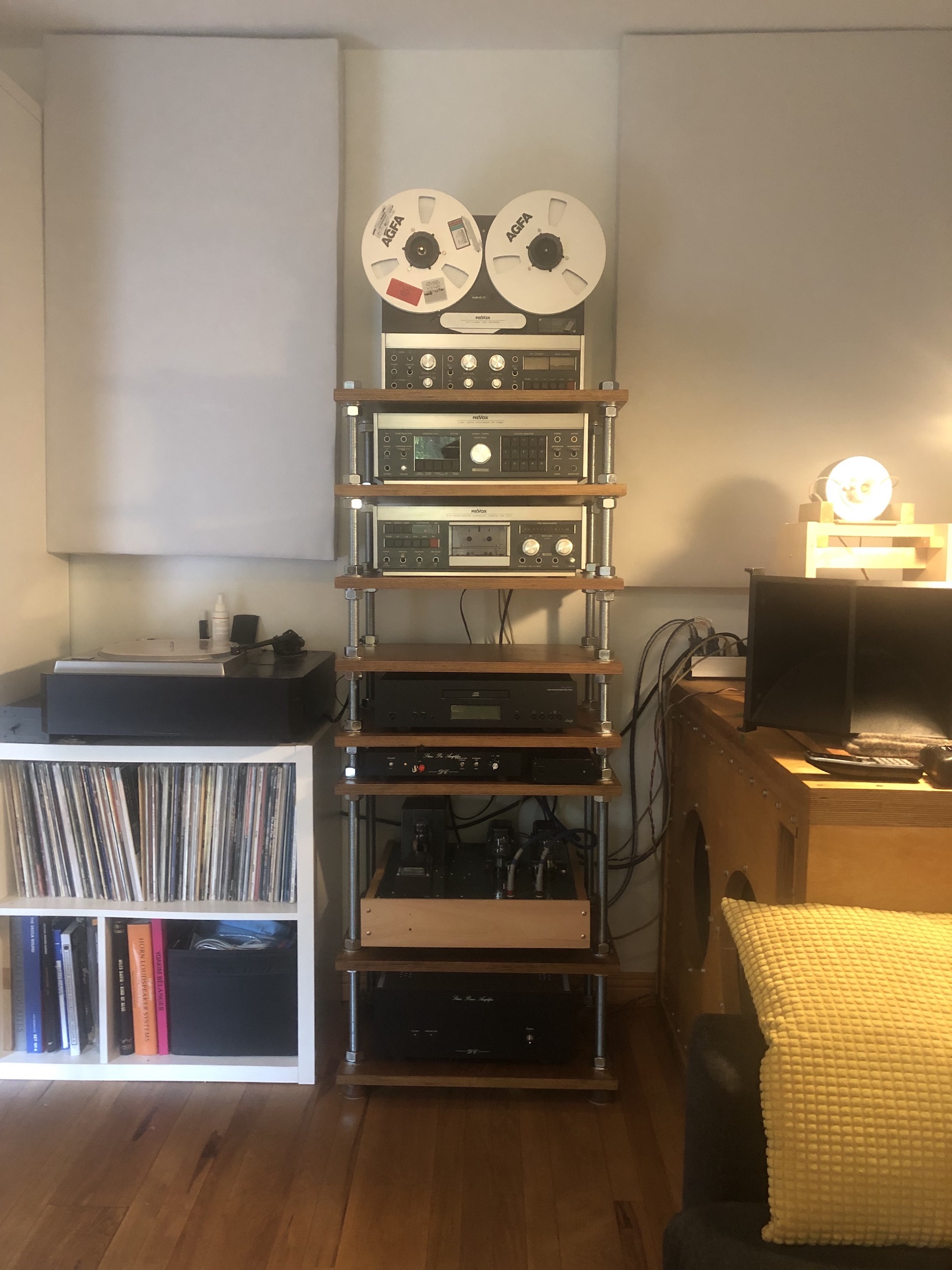

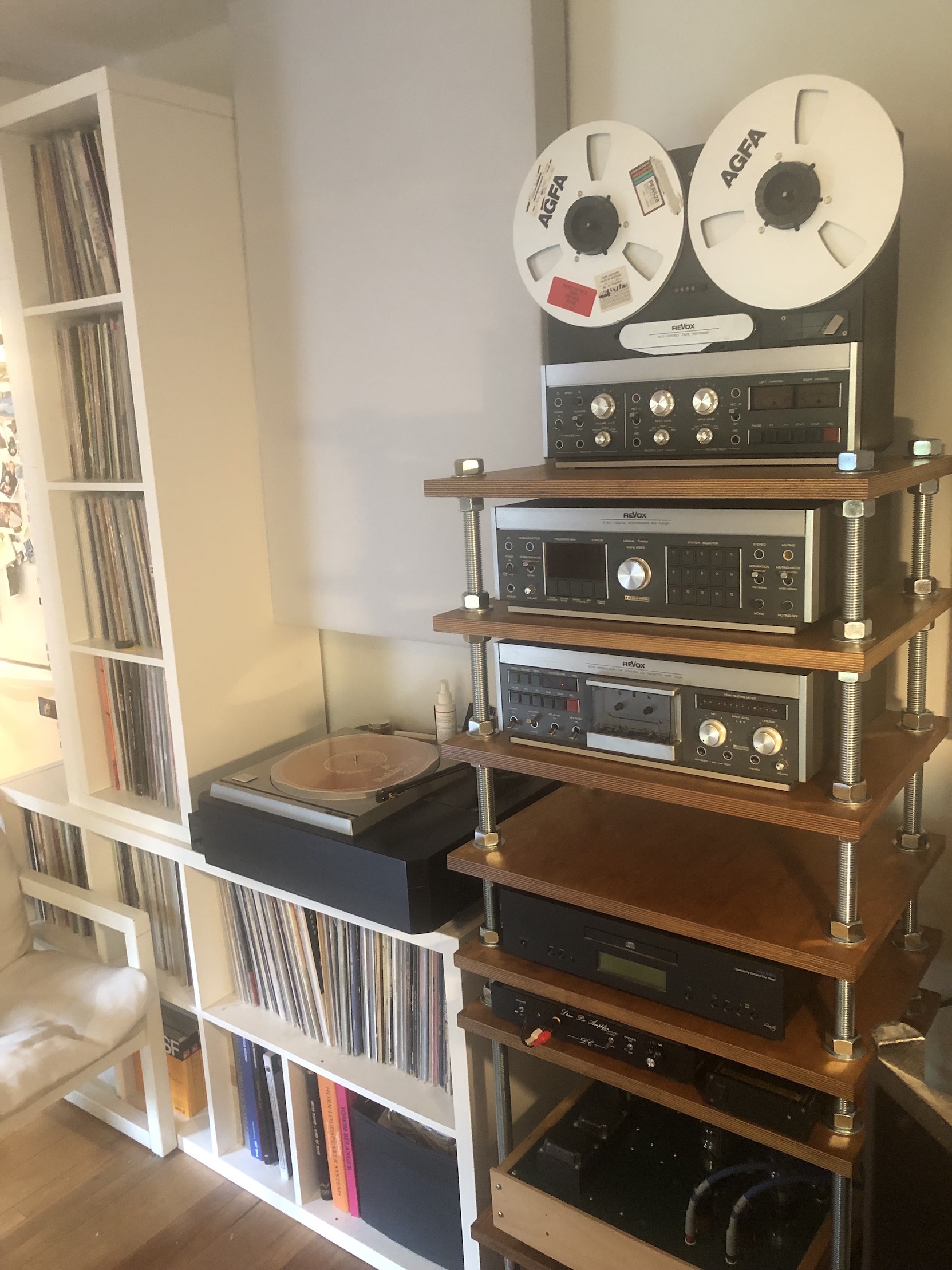

Bonjour tout le monde,
Je viens tout juste de compléter mon projet de meuble audio fait sur mesure. Au final, je suis super content du design et je le préfère à celui vers lequel je pensais aller au début.
Bois utilisé: contreplaqué de merisier baltique 1"
Visserie: tiges filetées, écrous et rondelles 1"
Finition: cire à patiner des Anciens Ébénistes, couleur chêne moyen
Le fait de pouvoir régler la hauteur des tablettes au mm près est extrêmement pratique.
Maintenant, et contrairement à mon ancienne étagère, les câbles à l'arrière sont beaucoup plus apparents. Il y aura un travail à faire en ce sens. Déjà, les placer au fil du temps pour qu'il y ait le moins d'interférence possible et éventuellement regrouper certains types et les cacher dans un tuyau par exemple pour que ça fasse plus discret.

Oui en effet : très réussi, bravo !
Tu as même encore une place pour un nouvel appareil REVOX !!
Voyons : tu as déjà une cassette, un tuner, pourquoi pas un lecteur CD ???

Pour cacher tes câbles: trouve toi une toile rigide de la couleur de ton choix, tu la coupe sur mesure à l'arrière, tu l'agraffe en prenant soin de bien la mettre en tension (enlever tout tes câbles avant),après cela tu y fais une petite incision propre ou un trou à la scie cloche qui serait bien plus efficace évitant les déchirures pil en en face les sorties câbles de tes appareils.
Et pour séparer ceux des modulation de ceux secteur tu attache avec serflex en créant deux autres petits trous .bien prendre soin de les arranger en les séparant de manière perpendiculaire .

Julien, la place libre sera pour un deuxième lecteur cassette. La compétition se fera entre le surprenant JVC KD-V6 et son plus récent homologue, le TD-V1010. Ce dernier étant en restauration.
De plus, dans le dossier cassette, le Revox B710 est dans le système depuis quelques semaines déjà et il est tout simplement époustouflant! Il rivalise carrément avec ma source vinyle qui est quand même de bonne qualité (SP-10 mkII, SME 312S, Hana SL, phono Kanéda 218).

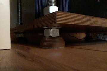

Côté budget, je trouve que le tout est resté somme toute raisonnable. Mon ami et moi avons fait deux meubles identiques et il nous en a coûté l’équivalent de 440 euros chacun incluant: bois et coupes, visserie, cire, ébéniste pour les trous à la CNC et les petits socles. Ensuite, on compte quelques heures pour approvisionner les matériaux, sabler et cirer les planches et tout assembler.
Voici une photo d’un socle:
Pour la visserie qui sort de l’ordinaire en terme de dimension, elle a été trouvée non pas en quincaillerie, mais en boutiques spécialisées que nous avons à Montréal.
