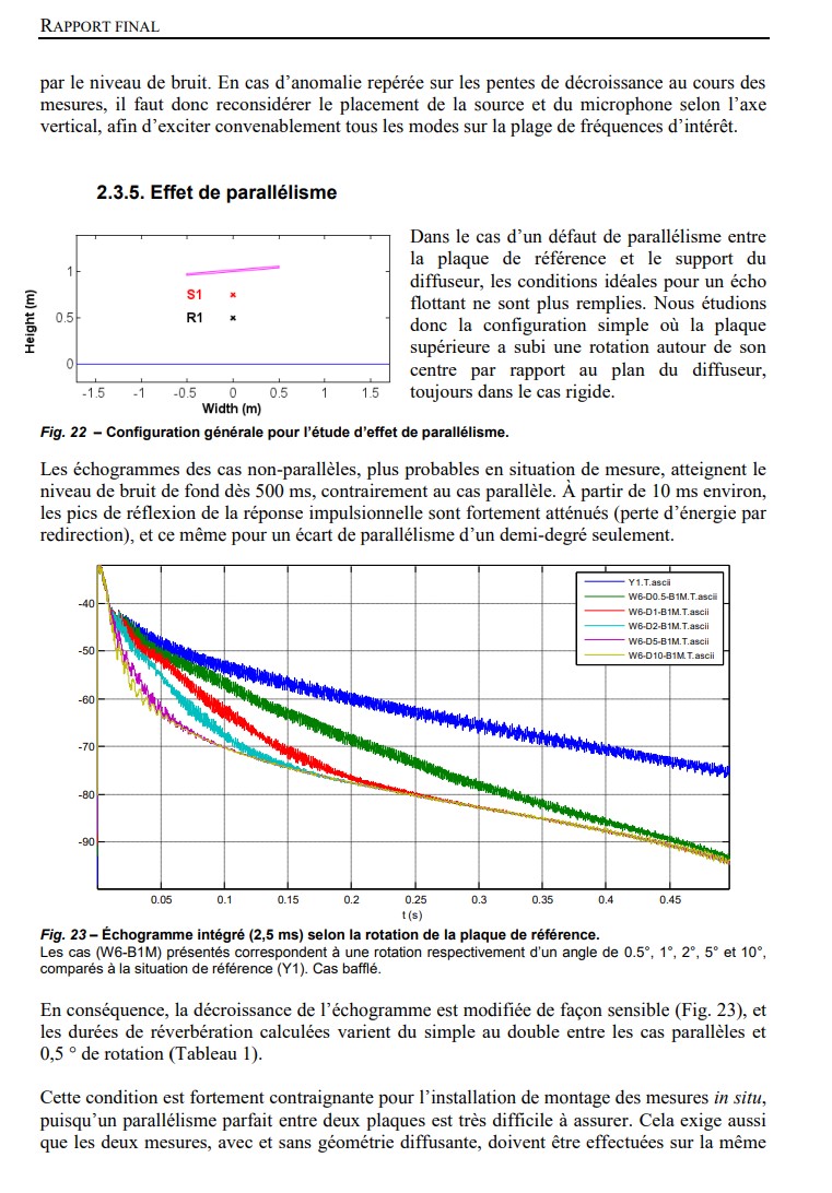

Pour revenir sur le parrallélisme des murs et sol et plafond. Ci-joint une etude du CSTB sur l'imfluence de la diffusion et le parralèlisme des murs, dans la décroissance des réflexions.
C'est loin d'être négligable.

Evitez les murs parralèles et lisses. Créez du relief et l'irrégularité dans votre architecture de salle. C'est extrèment efficace, presque autant que des absorbants.

Murs non parallèles mais écoute ã 2 m ! Ce qui veut dire que la salle est une « boite à chaussure ??
Tu changera les fréquences des modes .rien d’autres .. .. la décroissance ..à 2 m dans une salle minuscule .n’a pas beaucoup de sens
Le CSBT fait des études théorique sur les grands volumes .. pas sur les mini pièces
Tu pose la question à JPL sur l’avantage des murs non parallèle dans nos cas , tu verra
Et les inconvénients si salle à vivre ( et même salle tout cours )
Pour que ça ait une action dans le grave , il faut évidemment des proportions dimensionnelles très grandes
Et pour parler de variation de décroissance dans le médium aigu .., avec du non parallèle ça suppose que les parois n'absorbe pas !

Je réponds simplement à une remarque. N'est-il pas plus simple de faire des pièces rectangulaires ?
Les expériences et les calculs montre que ce n'est pas le plus favorable au niveau acoustique.
Faire un aménagement qui casse la monotonie de mur lisse et parallèle c'est plutôt une idée simple a concevoir et mettre en œuvre. Après il faudra composer avec les goûts de chacun au niveau esthétique.

Roland je veux bien mais beaucoup de très bons studio ne sont pas de bête boîte à chaussures et tu admets toi même donner un angle au sol ou au plafond ?
Comme explique tu la décroissance rapide des les premières premières réflexions dans mon ça alors que je m'ai pas un volume d'absorption énorme. La décroissance indique un TR de 1s. Mai la chute est de plus de 10dB dans les 25ms Soit une a deux réflexions dans la pièce pour 8m de parcours de l'onde.
Il y bien un phénomène physique derrière qui se ressent fortement a l'écoute non?
