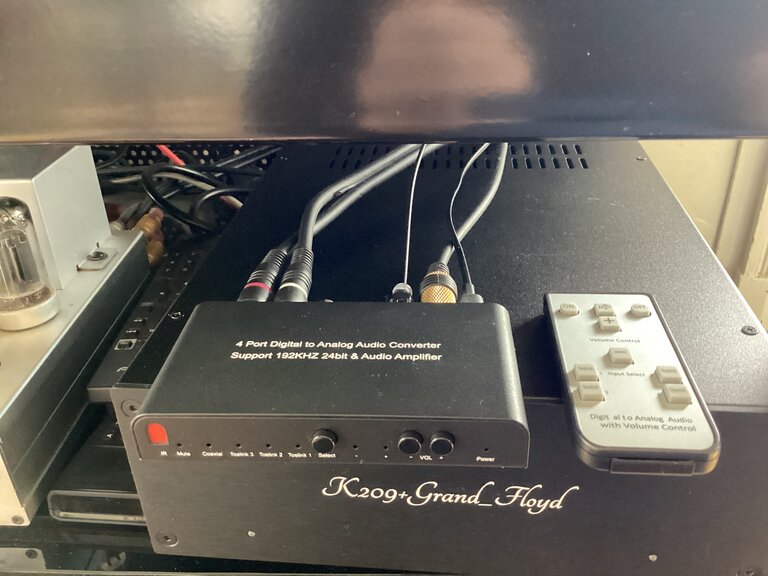

Je n’ai pas très bien compris l’idée de pouvoir switcher des sources numériques avec un DAC externe. Je j’interprète comme un câblage semblable aux entrées sorties MONITOR qu’il y avait dans le temps à l’epoque où je faisais des cassettes avec les 33T des copains.
Pour switcher les sources numériques, j’ai eu beaucoup de difficultés à trouver un produit sur étagère. J’avais acheté un petit bidule chinois pas cher qui a l’avantage d’avoir trois entrées TOSLINK ce qui simplifie la connectivité en éliminant les potentiels soucis de masse et des liaisons avec un prix au mètre linéaire bien plus doux. Je mets une photo du bidule ( pas du tout audiophile j’en conviens)

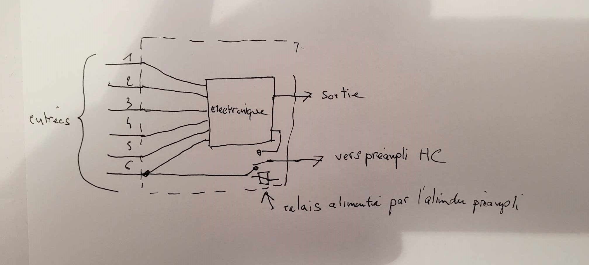

Un truc comme ça te conviendrait?
Le préampli étant prévu au départ avec 2 sorties, une des sorties passerait par le relais. Hors tension le signal d'entrée ressort diretement. A la mise sous tension le relais bascule et la sortie est connecté sur la partie active. Le signal arrivera sur l'entrée du préampli HC quand il est éteint. Sinon ne pas raccorder la sortie active au relais. Dans ce cas la sortie sera isolée.
NOTA : on parle bien d'entrée/sortie analogique?
Cette option étant certainement spécifique à ton cas, il serait plus simple que tu la réalises toi-même. Sachant que par défaut les 2 sorties sont en parallèles de manière filaire, il suffirait de modifier un peu le câblage.
Je peux prévoir des pastilles pour le raccordement de la bobine du relais à l'alimentation et des pastilles pour repiquer le signal d'entrée. Il suffira que tu te procures un relais.
Bon, si j'ai la place je pourrai prévoir l'implantion du relais sur le PCB et te donner la référence du relais à utiliser.

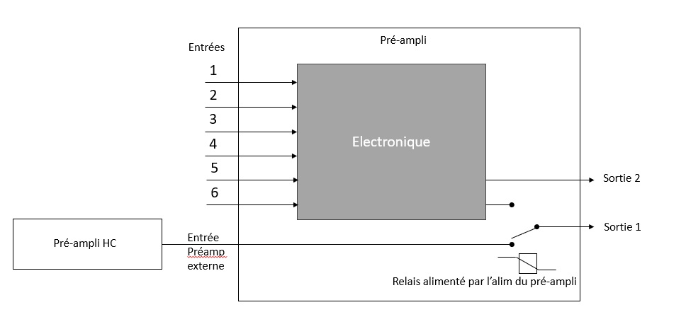

Bonjour Christian,
Oui, c'est le principe, j'ai refait le schéma que j'ai utilisé sur la base de celui que tu as fait:
De mon coté je n'utilise plus que 2 entrées lignes, une pour le DAC et une pour le préampli Phono.
Merci.
Bonne soirée

Bonsoir Jean-François,
Ok ton schéma est presqu'aussi beau que le mien! Big Grin
Mais je remarque des différences : en fait c'est le préampli HC qui rentre dans le Grand_Floyd et non l'inverse, et tu rentres par une entrée supplémentaire alors que moi j'utilise l'entrée 6. Si il faut une 7ième entrée ça va poser un problème de place sur le panneau arrière et ça ne pourra de toute façon être envisagé dans le cadre d'une commande groupée. Tu peux utiliser l'entrée 6 sachant que si le préampli Grand_Floyd est hors tension, tous les relais n'étant pas alimentés, le signal issu du HC ne rentrera pas. Il rentrerait si le préampli Grand_Floyd était sous tension avec l'entrée 6 sélectionnée. Comme le raccordement des entrées est filaire tu pourra si tu le souhaites ne rentrer que sur le relais.
