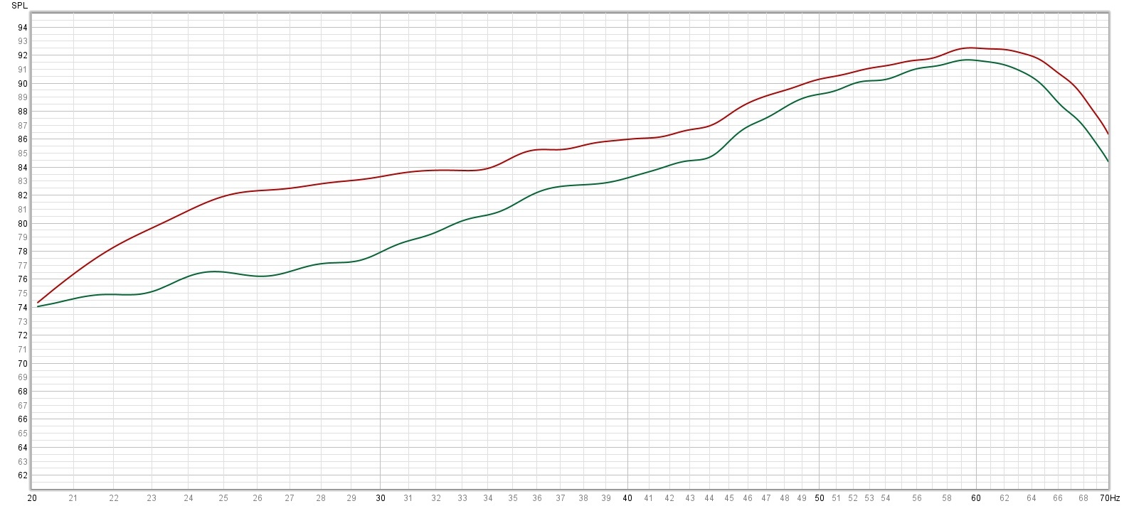

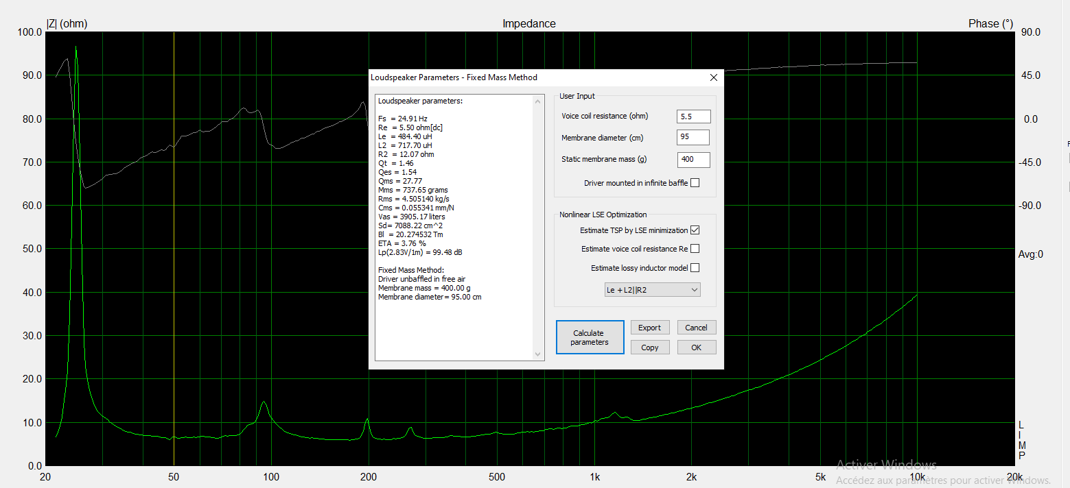

Jean-Yves, je prends une plaque vibrante dipôle de 1 m² à fs 25 Hz sensibilité de 99 db/2,83 V/m placé en champ libre (2PI) , à quel fréquence situes-tu le fameux C/C acoustique (pas celui à la perpendiculaire 90°, celui entre face avant et arrière) ? Aucun piège là dedans.

Merci Jean-Yves, pas d'autres questions.
Mesure faite à 4 m, le cul tourné vers le lac de St Croix et l'avant à 7 m de la maison !!
référence Sub 18" sensibilité 95 db (courbe verte) à même niveau électrique que le dipôle. (courbe rouge)
On a une courbe d'impédance mais les T&S peut-être pas adaptés à une plaque vibrante.
