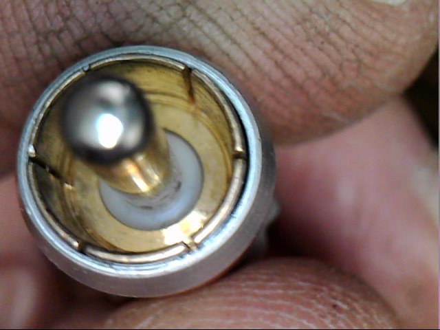

Comment reconnaître un connecteur 75 Ohms ?
Il suffit d'examiner le connecteur mâle côté broches :
La RCA ordinaire (pas pour le numérique)
La partie métal est très proche de la broche centrale
La RCA numérique 75 Ohms
On voit que l'isolant est beaucoup plus large autour de la broche centrale

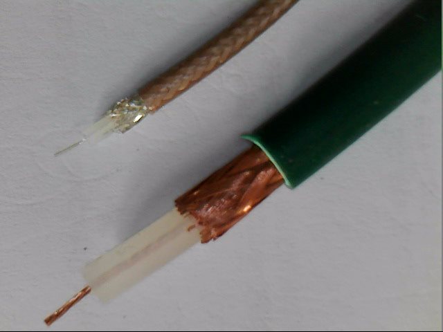

En fait, il s'agit de capacité. Dans un câble numérique, l'impédance dépend en gros du rapport diamètre conducteur/ diamètre isolant (ou blindage)
Le RG58 (en vert) a un diamètre extérieur de 6mm, le diamètre de l'isolant translucide est de 3,6mm et l'âme centrale environ 0,6mm
Le câble marron est également du 75 Ohms, mais seulement 2,6mm de diamètre extérieur, l'isolant mesure 1,6mm et l'âme centrale 0,25mm, le rapport est sensiblement le même.

L’impedance d’un cable d’antenne tv est de 75 ohm. A ne pas conflndre avec les cables antennes utilisés pour les autres applications radio.
Pour du coax spdif c’est le rg59 qu’on peut utiliser pas le rg58, et pour les petits cables du rg179 (et pas du rg178). En multibrins les kx6 et kx8 sont très bien et suffisent. Car il n’y a pas de différences de résultat entre cablesnumeriques de même impédance caractéristiques tout du moins sur nos longueurs usuelles et avec du spdif.

@Ragnarsson,
Effectivement le câble vert que j'ai montré en photo et que j'utilise doit être du RG59, et non RG58, il est marqué KX6A C93-550 C4EST BIEN DU 75 OHMS
