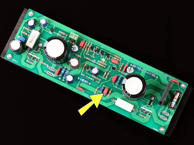

J'ai acheté mes pcb sur ce site. Je pense que les cartes montées sont de très bonne qualité. La carte temporisation ici et la carte de démarrage du transfo ici.
Le transfo d'alim torique vient de chez TME . On peut prendre un transfo moins puissant de 250VA. Le condensateur de 180 pF est à changer pour 1nF ou alors souder un 820 pF en parallèle sur le 180 pF , le condensateur est repéré sur l'image ci-dessous. Vérifier sa valeur sur la carte, sur le schéma et la sérigraphie il est indiqué 180 mais je n'ai pas eu de carte toute montée.
