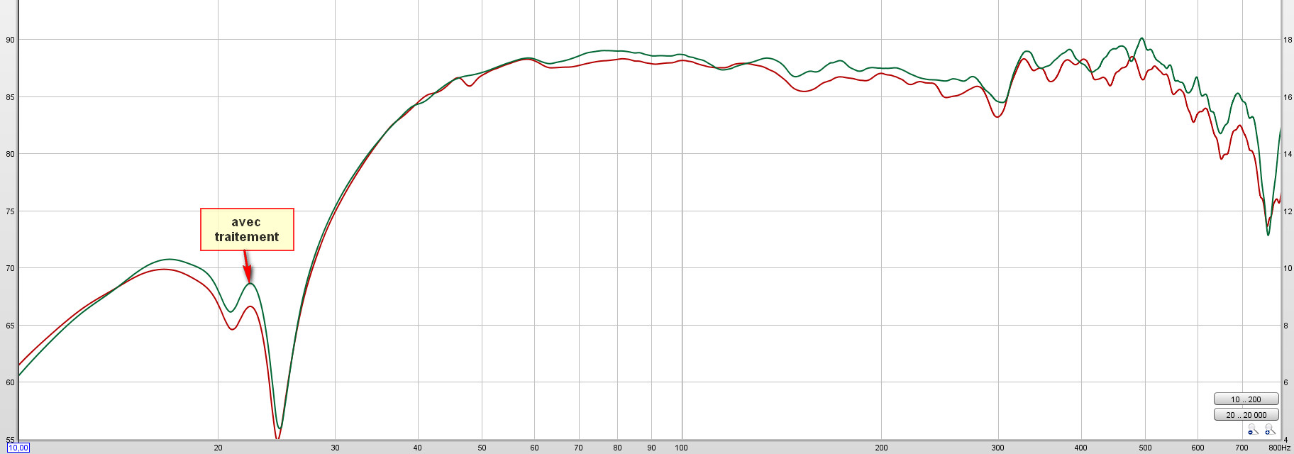

Effectivement j'ai traité la membrane du HP2 avec le produit Visation. Ca augment légèrement le poids de l’équipage mobile et par consentant on décale de 2 / 3 Hz la fréquence de résonance. (La suspension est neuve et pas "rodée", mais bon après quelques heures de fonctionnement, je ne pense pas que cela change vraiment quelque chose ( c'est de la mousse)
¨Par contre j'ai vu une amélioration de la réponse en fréquence surtout si on veut le faire monter au dessus de 400 Hz" ( JBL 4346 ). C'est vrais, ca linéarise légèrement la réponse en fréquence. Il y a une amélioration (Et la membrane est hydrofugée !)
Évidement pas d’intérêt pour un caisson qui reproduit du 20 - 80 / 100 Hz  (Mais bon la remarque reste pertinente).

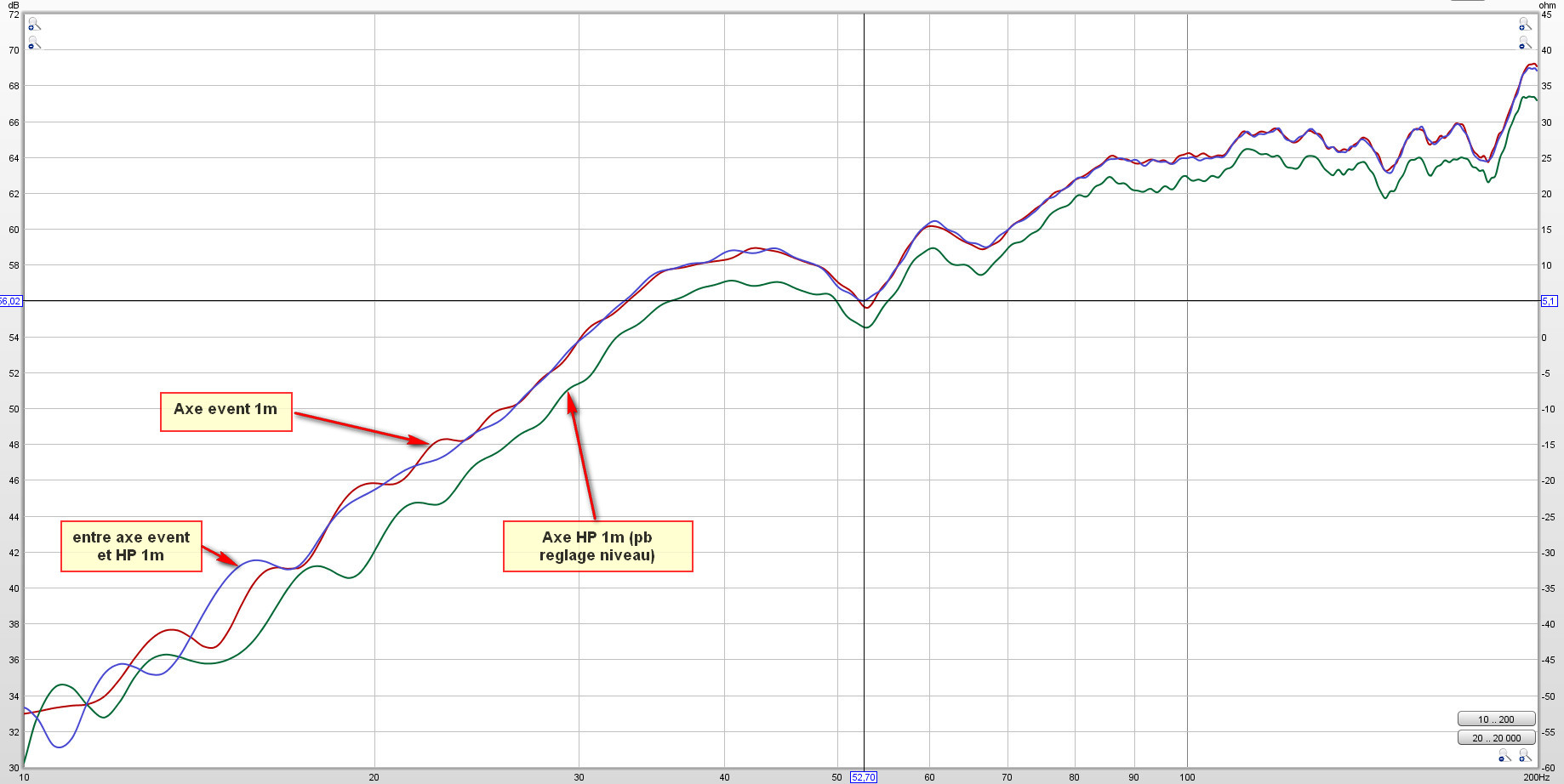

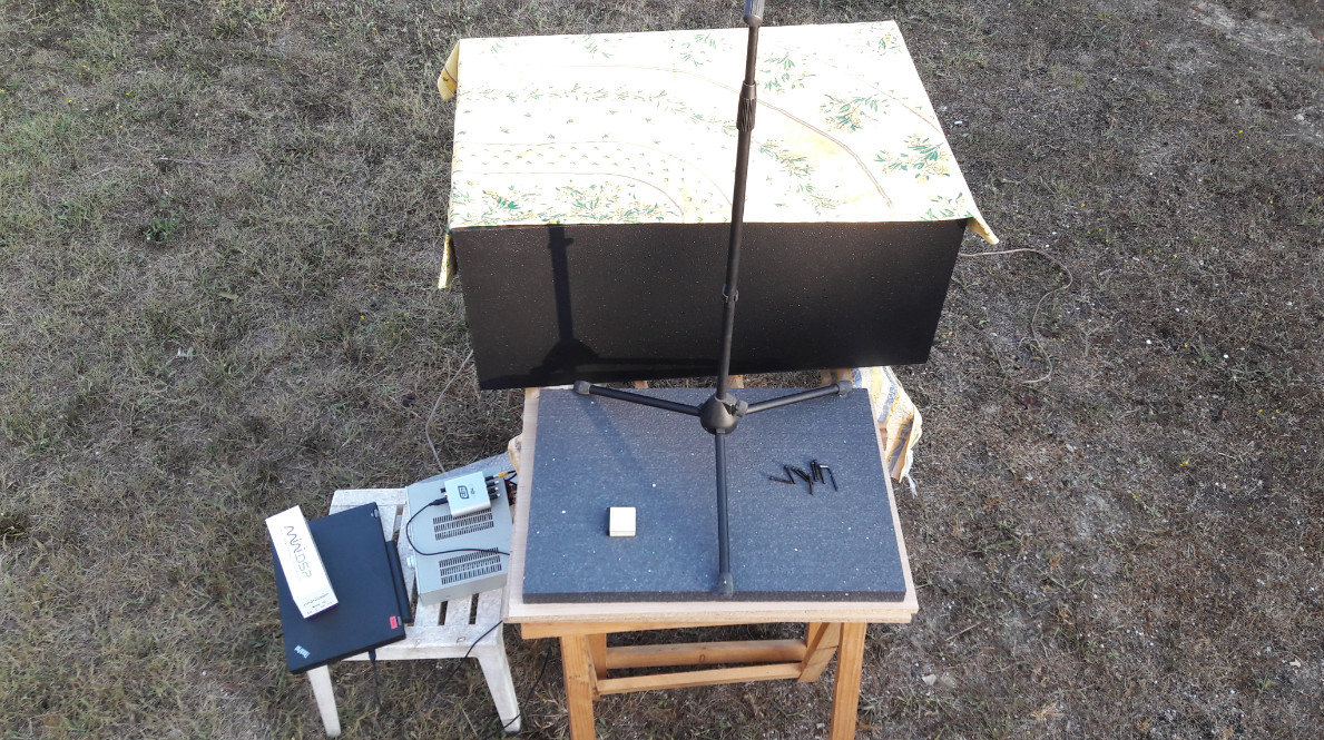

J'ai pu réaliser des mesures en extérieur. Le caisson est orienté vers le ciel. Il n'y a rien dans un rayon minimal de 5m (mur maison). Le niveau est réglé à ~ -50 db
- Caisson sur 2 tréteaux, tréteaux sur terrain 'terre / herbe", couches de tissue épais entre tréteau et caisson (amortissement), distance sol / caisson 75 cm
- Pied micro sur 2 tréteaux indépendants + 2 planches lourdes + plaque 5 cm polystyrène, même terrain
- 3 Sets de 10 mesures à 1 m de distance
1 - Mesures axe HP (1m) (pb réglage niveau légèrement inférieur aux autres)
2 - Mesures entre axe HP et évent (1m)
3 - Mesures axe évent (1m)
Voici les fichiers de mesures :
.zip   JBL 2245H.zip (Taille : 9,44 Mo / Téléchargements : 236)
-- Mes impressions --
Globalement je suis déçus des résultats de mesures. Surtout en dessous de 30 Hz. Je pense que l'endroit devrait être vraiment désert pour ne pas être influencé par l’environnement (même lointain). Je n'ai pas pu avoir 2 mesures concordants en dessous de 30 Hz.
Le but était:
Fréquence basse à -10 dB sans égalisation : 22 Hz
Fréquence basse à -3 dB sans égalisation : 35 Hz
De toute évidence, les courbes ne sont pas très propres ( peut être l’environnement, malgré l'heure très tardive des mesures ).
Il y a un creux à 53 et 67 Hz...
Y a t'il une fonction dans REW pour générer une courbe "Moyenne" à partir de plusieurs courbes ?
Quelle est ton opinion ?
A tu une analyse pertinente des mesures ?
Quelles sont tes conclusions ?
Merci à toi et à bientôt;  ;-)

Avec ton montage il y a un risque d'une réflexion entre le caisson et le sol.  Avec ton type de mesure (caisson rayonnant vers le haut) il est préférable d'encastrer le caisson. On est alors garanti que celui-ci rayonne dans 2PI et ne provoque pas de réflexions.
Il y a un membre du forum qui a réalisé une base de mesure de ce genre en béton. Voici le lien dans lequel il en parle. Même si ce montage est hors de porté de l'amateur c'est intéressant de lire ce qu'il a fait :  https://forums.melaudia.net/showthread.p...b%C3%A9ton
Un moyen pour éviter les réflexions est de poser le caisson au sol sur une surface dure avec le microphone également au sol. En plaçant le microphone à 2m on a l'équivalent d'une mesure à 1 m en 4PI. Voici un lien qui en parle : https://www.audioholics.com/loudspeaker-...ne-testing
C'est plutôt ce type de mesure qu'il faut faire. Voici un lien qui récapitule les techniques de mesures en basse fréquence : https://audiojudgement.com/measure-speak...-response/
Il est possible que le creux à 53 hz soit une interférence entre l'onde directe et la réflexion sur le sol. En positionnant le caisson à 0,75 m avec un caisson de 0,7 m de profondeur ça fait une distance pour l'onde aller retour de 3m. La première fréquence qui interfère destructivement est C/2d soit 57 hz. Ça à l'air de correspondre.
Le niveau de mesure me parait trop faible (50 db). Le bruit ambiant en très basse fréquence est élevé. C'est peut-être ce qui explique la non répétabilité des mesures.
Oui, il est possible dans REW de faire des moyennes. Il faut aller dans l'affichage "All spl" et avec le bouton "control" il apparaît le bouton "vector average" Voir la doc REW : https://www.roomeqwizard.com/help/help_e...llspl.html

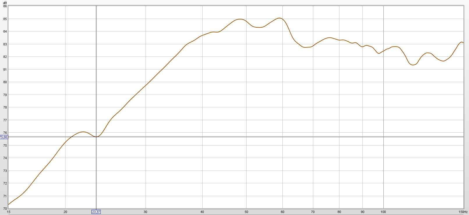

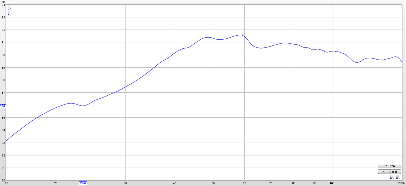

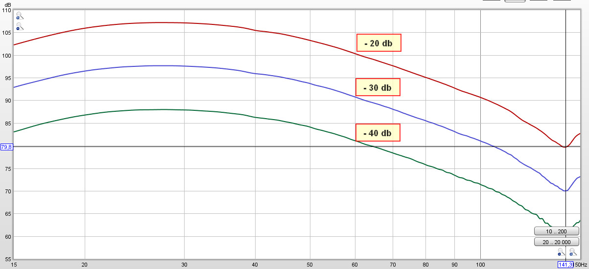

J'ai donc réalisé des mesures avec le micro dans le caisson.
Niveau -20 / -30 et -40 db
Les courbes sont bien superposables mais ca n'a rien à voir avec les mesures proposées dans les liens envoyés.
Voici une courbe de réponse (Moyenne de 20 + 20 mesures).
Principe : prise de mesures à 1 cm du centre du HP + prise de mesures au centre et en sortie de l’évent.
Dans l'article, l'auteur dit d'ajouter un offset de +6db sur la mesure de l’évent, dans le cas ou celui-ci représentent 50% de la surface du HP.
Pour ma part j'ai mesuré -30 db au centre du HP et -34,3 db au centre de l'évent.
- Est ce que dans ce cas je devrais ajouter un offset de 4,3 db aux résultats sur l’évent  ?
La courbe affichée ci-dessus, moyenne les mesures au centre du HP, et celles au centre de l’évent sans offset.
- Y a t'il une formule pour majorer les mesures au niveau de l’évent ? (fait on une règle de 3 ? )
- Mais faut il les majorées ?
Le résultat n'est de toutes façons pas très beau.
J'ai aussi fait le test avec des mesures entre le HP et l'event puis moyenne. Ca donne ca:
A priori cela devait donner de bon résultats mais c'est pas top !
On est bien loin de la courbe de réponse théorique !
Y aurait il des avis, ou des conseils éclairés ?

Oui pour reconstituer le signal dans le cas d'un BR il faut ajuster le niveau de l'évent en ratio de sa surface par rapport à celle du HP. Il faudrait même prendre en compte la phase et faire une somme vectorielle. Ça rend cette mesure peu précise pour un BR alors qu'elle est satisfaisante pour une close.
En ce qui me concerne, lors de mesures near filed, je ne place pas le microphone aux centre du HP ce qui conduit à placer le microphone au dessus du dôme. Je me place à la moitié du rayon de la membrane à 1 cm de celle-ci.
Concernant les mesures dans le caisson elle paraissent cohérente avec ce qu'on peut en attendre. Il faut les traiter pour en déduire la courbe de réponse de l'enceinte. De quel lien parles-tu quand tu dis que ces mesures n'ont rien à voir à celles proposées ?
Peux-tu fournir les mdat des mesures dans le caisson et indiquer de quel caisson il s'agit par rapport au mesures d'impédances déjà fournies (caisson 1 ou 2) ?

Voici le fichier de mesures interne du caisson 2 :
.zip   Caisson 2 - mesure interieur.zip (Taille : 1.011,06 Ko / Téléchargements : 221)
