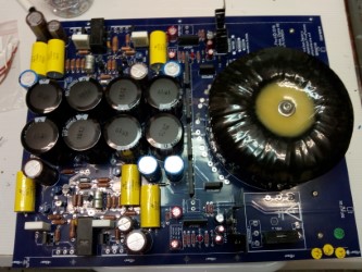

Ampli en fin de montage, Test statique canal droit, difficile d'avoir un offset à 0mV, cela reste à 3 mV et bouge de +- 1 à 2mV.
Pour le courant de repos il est à 15mV sur la R de 0.22 Ohms et bouge un peu aussi.
Après je vais passer au test sur signal et ajuster le gain.
C'est jusqu'a présent sans histoire.

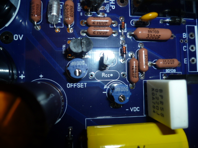

Messages : 463
Sujets : 72
Inscription : 23/10/2013
RE: K209+ Grand_Floyd : Il faut le fer !
Bonsoir Grand Floyd, merci !,
un vrai plaisir de ''peupler'' le CI,
il me reste deux résistances 110IF, est ce les résistances qui vont
à l'emplacement ''
Rcc'' sur la photo ci-dessous?.
Cordialement.
Domiinique.
Messages : 5.854
Sujets : 68
Inscription : 05/08/2011
Bonsoir Dominique,
Oui ce sont les résistances qui correspondent à l'Idss du 2SJ103BL.
