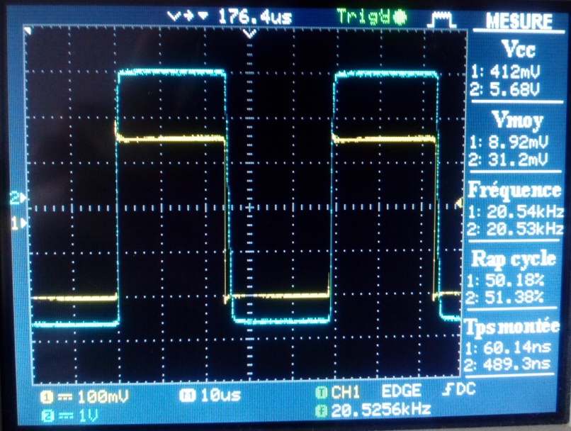

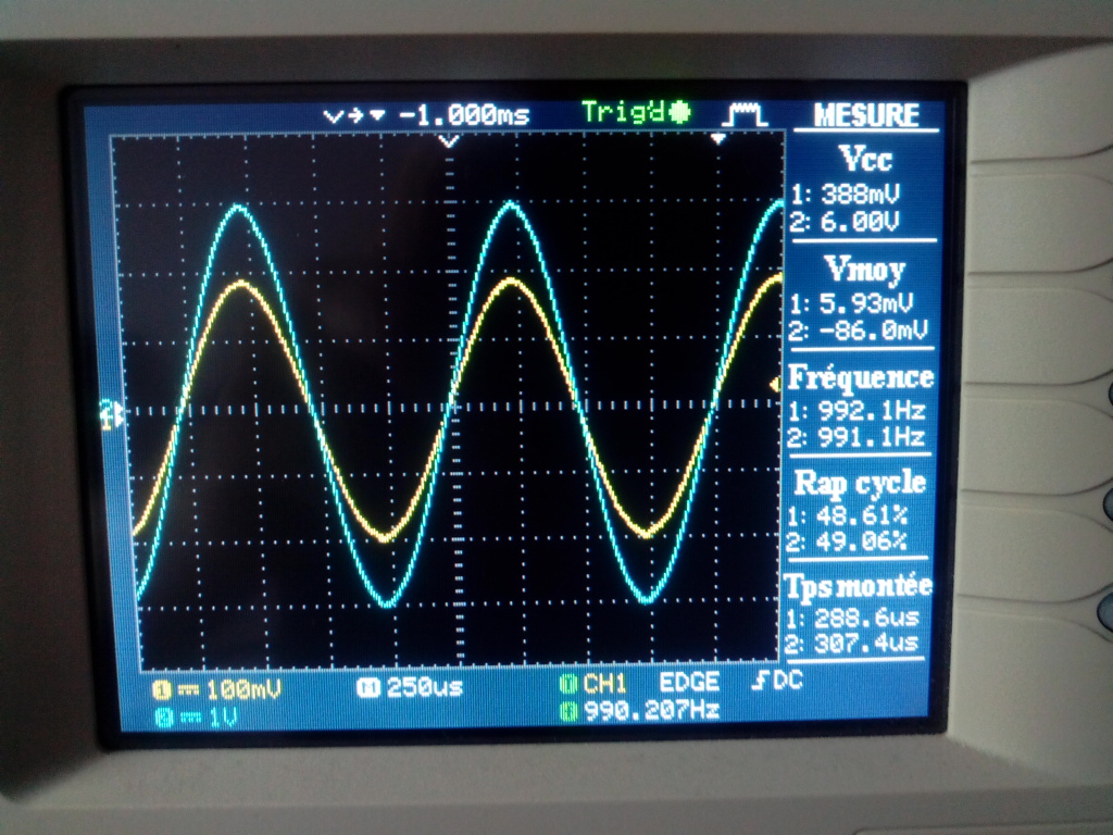

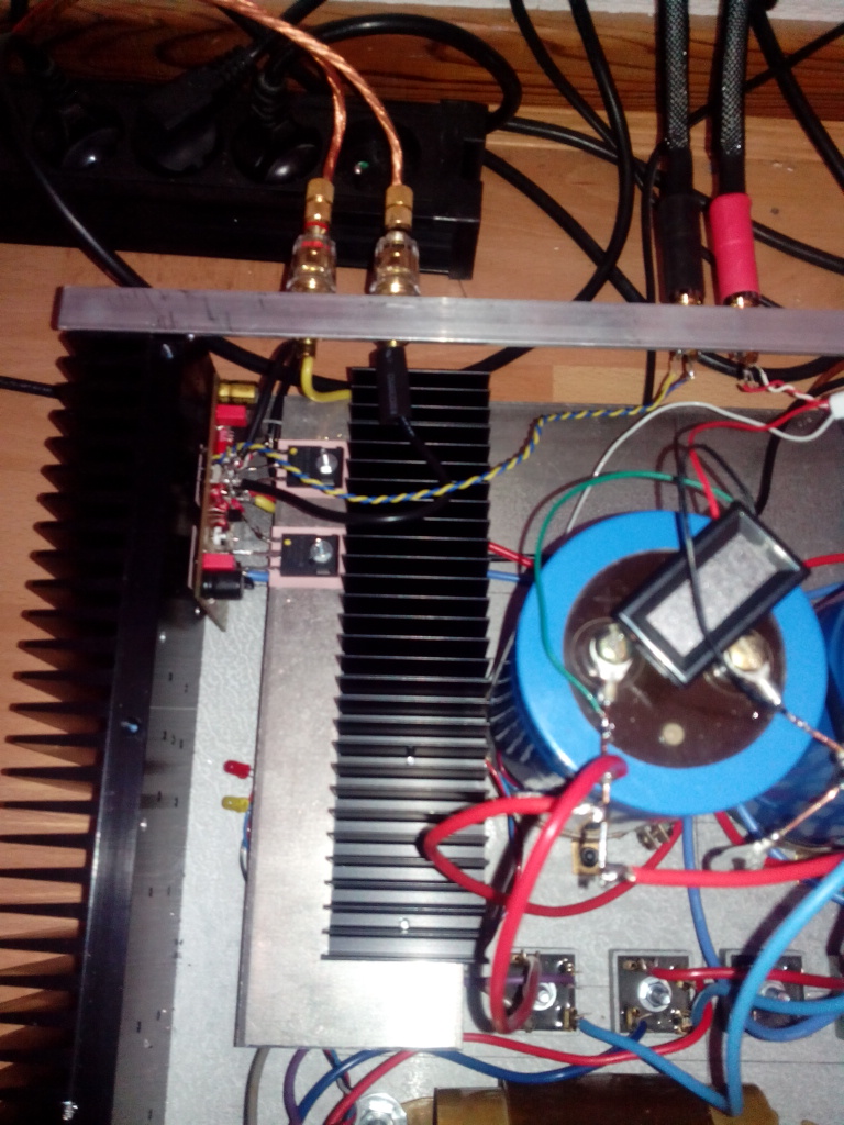

Sous le contrôle de Jean-Marc et avec ses conseils, j'en ai réalisé un "câblage en l'air". Celui-ci fonctionne chez moi depuis le 20/01/19. L'alimentation est de 2 x 35V. Je vous joins quelques photos du montage et des mesures à l'oscilloscope.
Le signal, courbe bleue sonde X 10, sur un une charge de 5,9 Ohms, (correspondant à mes SB34NRX75-6)
Si je ne me trompe pas dans mes calculs Ueff = Vcc/2√2 soit 60/2,828 = 21,22 V j'en déduis P = UxU/Z donc 440/6 soit une puissance d'un peu plus de 70W.
Signal carré à 20 kHz
Cordialement, Dom.

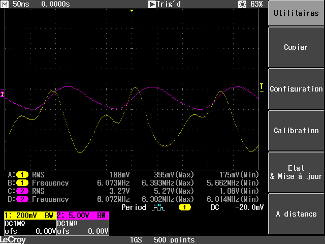

Copie écran scope sans voltmètre, en jaune entrée, en vilolet sortie ampli

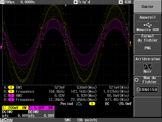

Copie écran avec voltmètre
Zoom du 2ème ecran, on voit la fréquence
J'ai oublié de rajouter quelque chose, en branchant le volmètre, l'offset DC en sortie est de 1.5V
