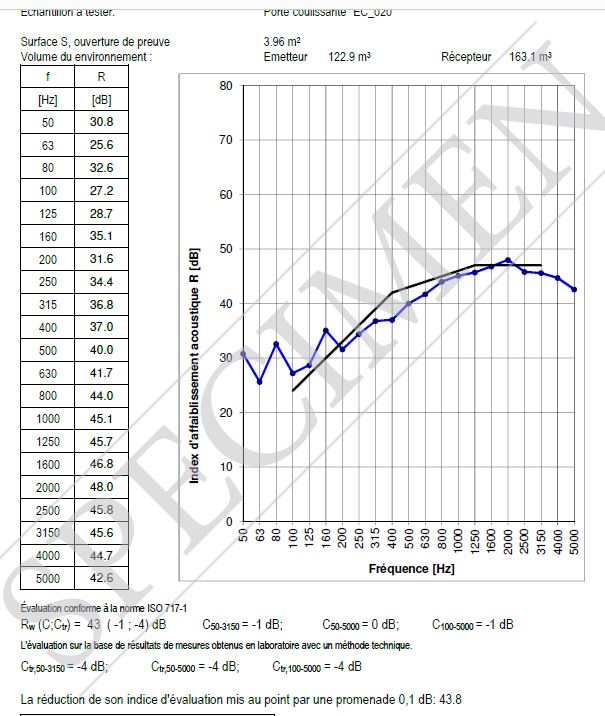

Comme dit précédemment, le système présenté n’atteint certainement pas un indice d'affaiblissement de 43 dB, au mieux cela doit être le panneau de porte seul qui a fait l'objet du test, ce qui ne nous avance pas plus quand on considère le système complet (porte / étanchéité / module garage ).
tu en es conscient, ce qui permet d'en parler franchement.
Lanone annonce un Rw de 35 dB pour une cloison placo sur montant de 70 sans laine. Pour ce qui est du module garage (celui dans lequel coulisse la porte), la valeur sera encore sérieusement amoindrit par des défauts d'étanchéité.

j'ai reçu le rapport de test effectivement c'est moins bon dans le grave (25-28 dB) et seule la porte a été mesurée, pas une paroi complète.
Cdt
Pièces jointes
.pdf   SPECIMEN-PV_acoustique_Unique_43 dB_sans plan technique.pdf (Taille : 494,36 Ko / Téléchargements : 343)
