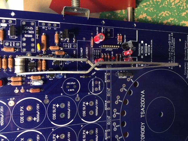

GG14 a écrit :Le croisement pour info
Il n'y aurai pas eu un croisement au moment de l'insertion des fils dans les trous?

Citation : Tu veux dire qu'il y a un bug dans le transfo ? Ou bien est-ce le "décroisement" sur ta photo?
Citation :Il n'y aurai pas eu un croisement au moment de l'insertion des fils dans les trous?
Non çà n'entrait pas dans le bon ordre et le transfo ne pouvait être plaqué contre le CI .
Voir la longueur des protections des fils identiques dans la disposition.
Le principal était que les bonnes tensions arrivent aux endroits indiqué par la sérigraphie.
