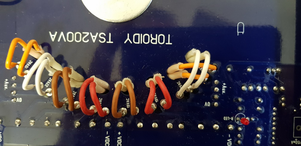

Construction sans problème à l'identique du proto. Néanmoins, bien se référer aux couleurs des fils de sortie des enroulements du transfo et au besoin mesurer les tensions au voltmètre avant soudure. J'ai eu 2 enroulements croisés(15 et 22V) pour la pénétration dans les trous du CI.

Le croisement pour info

En effet, ton transfo semble avoir un problème !
Les miens sont comme ceux de la photo de Grand_Floyd.

GG14 a écrit :...J'ai eu 2 enroulements croisés(15 et 22V) pour la pénétration dans les trous du CI...
Il a aussi a écrit :Le croisement pour info
- Tu veux dire qu'il y a un bug dans le transfo ? Ou bien est-ce le "décroisement" sur ta photo?
