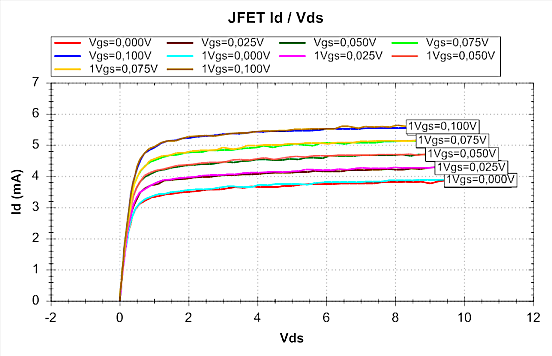

J'ai fait un petit test sur 2 fets d'entrée pris au hasard, voila les courbes:
des clones!

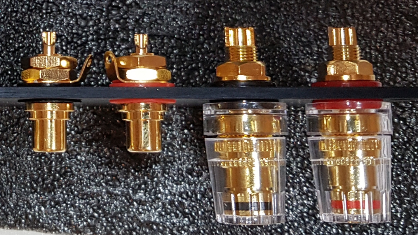

Je m'étais posé la question lors du montage de mon K209+. J'avais fait des photos, si ca peut aider.
cordialement, David
